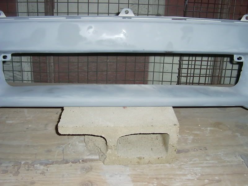

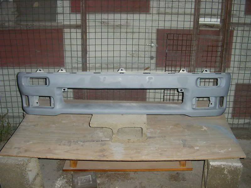

Bon comme je devais resté au commerce cette fin de semaine j'en ai profité pour faire une petite modification au Bumper GT :wink:
Vous savez à quoi il ressemble originalement ...donc voyez un coup presque finalisé et sur le primer.
Un trou bien dégagé pour laisser une place au futur Intercooler :D

Tres belle job mec!..cest la chose a faire avec les bumper mk2

T'etais presser de nous envoyer la photo ! Tu a meme pas laisser secher le primer :P
MessageMar 10 Oct 2006, 7:18 pm
je sais :lol:

ta couper deja la babinne d'en bas !! ELle est chiante :P

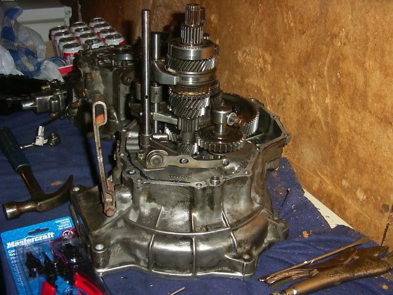

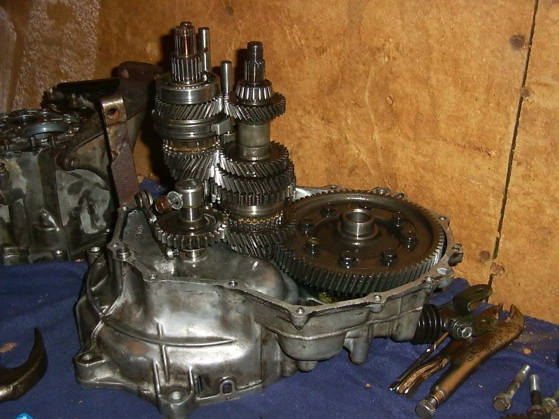

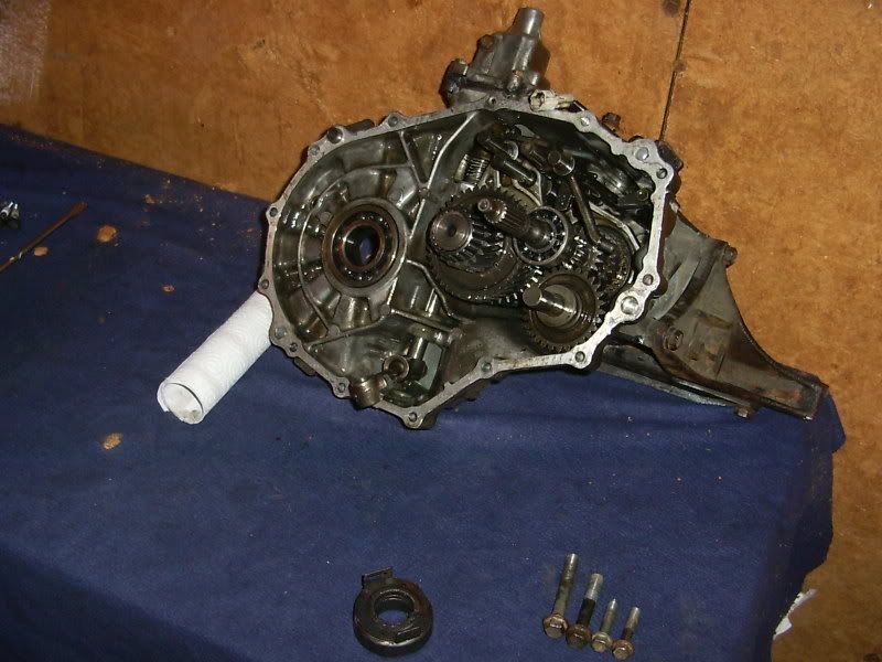

J'ai défait la transmission....tk quand tu as jamais fait ça avant c'est assez inquiètant....tu as peur de briser quelque chose...tellement il y a de composante à l'intèrieur.....bon voilà un coup ouverte...

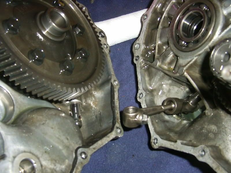

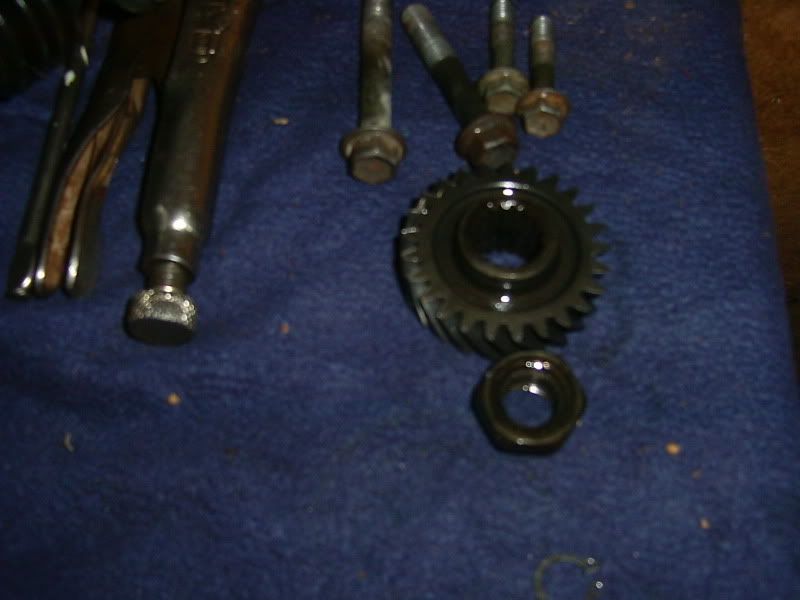

Bon....le morceau qui m'a laché c'est celui la.... C'est la bolt qui va après le shifter linkage à l'intèrieur de la transmission qui m'a laché....comme je disais...

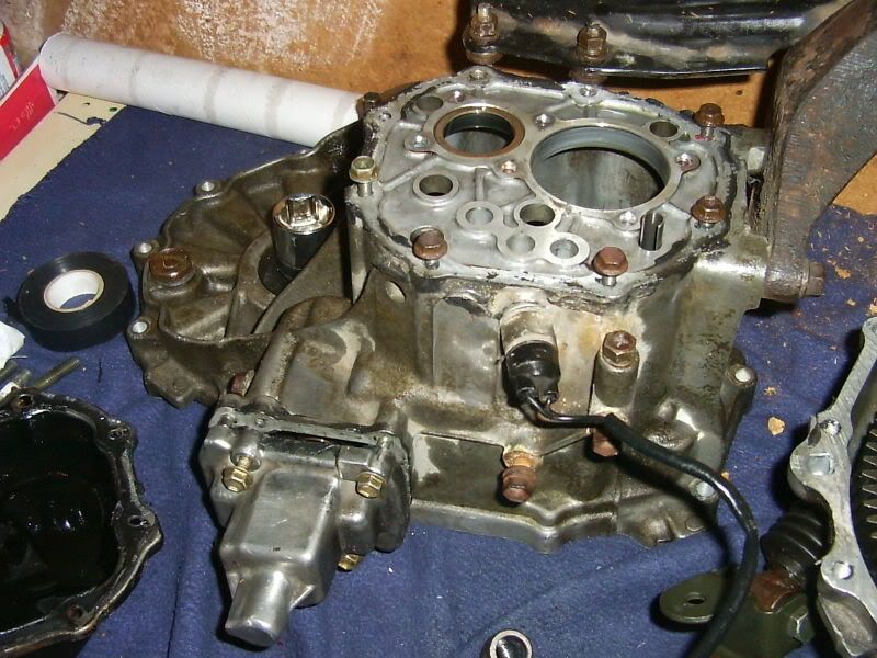

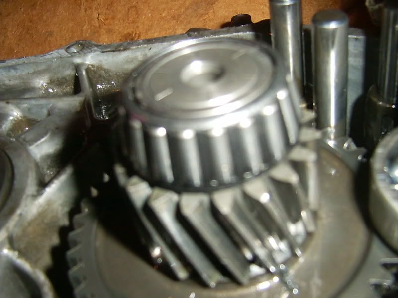

en plus le morceau que voila a foutu le camp et tout les bearing se sont éparpillé....hé ciboire....tk.....j'ai ramasser ça...et je me suis trouvé un bon truc pour rassembler le tout....(tape électrique) et c'est comme un charme...ils tiennent tous en place le temps que je le retourne pour le poser :wink:
et voila il est replacé...

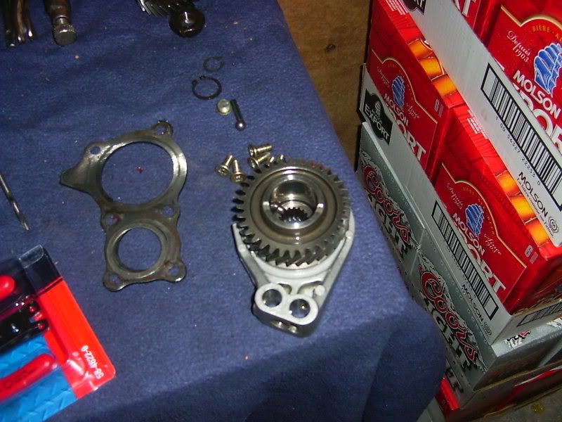

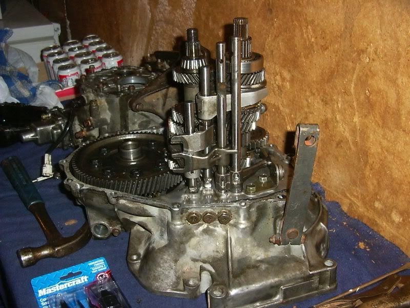

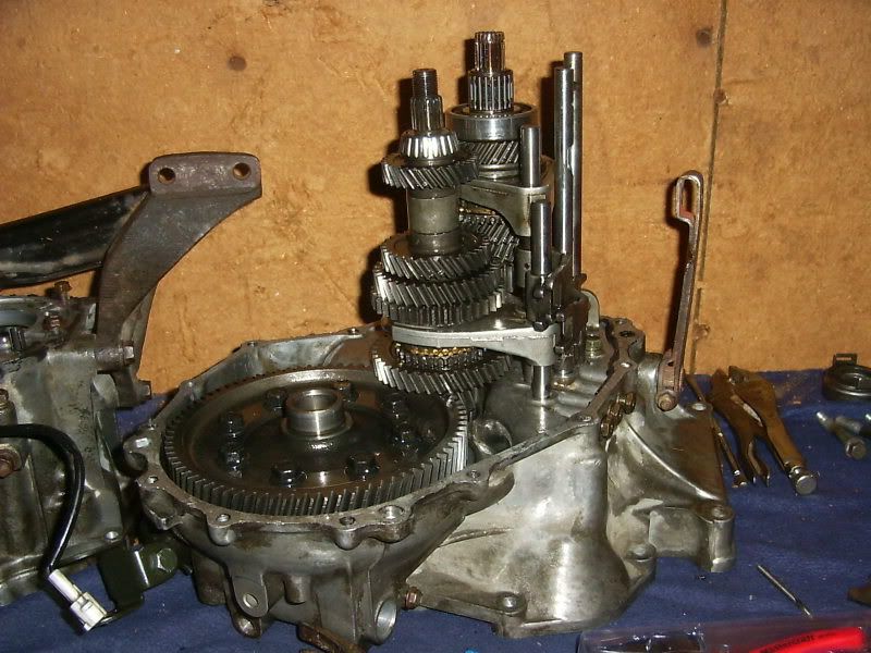

MessageSam 09 Déc 2006, 1:23 am

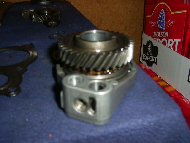

Bon j'ai réussi à tout sortir les pièces pour les préparer lorsque je vais fermer le transmission et voyez ce que ça donne.....
Je vous dit....c'est pas un jeux d'enfant....assez complexe à comprendre....mais un coup que vous le faite une fois....ça vous reste en mémoire.
