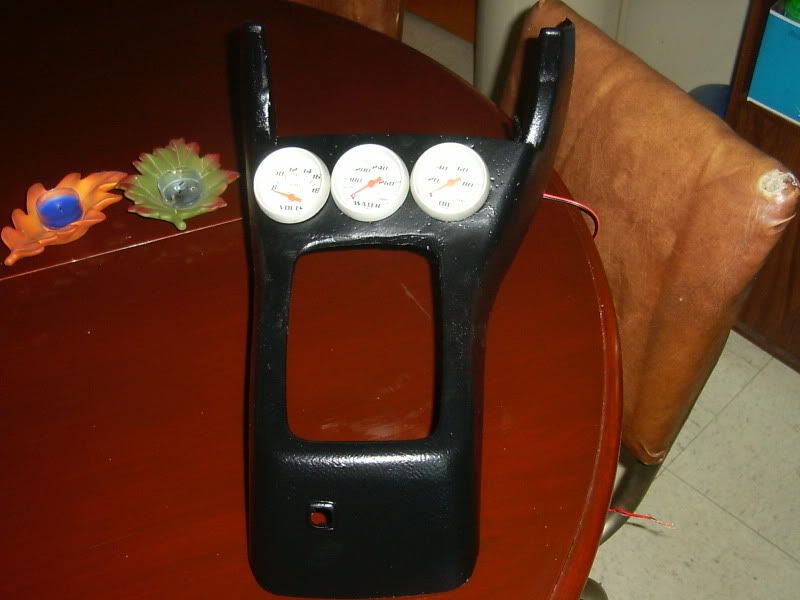

jte suggère de prendre dla peinture a plastique car l'intérieur e mon Ranger a étais faite ake dla peinture pour le body pis sa décolle super facilement!!

Bon voici un coup fini....c'est pas à la perfection ...mais je suis satisfait comme ça.

Nice il suffit de pogner les bon fil a bonne place!!! :lol: :lol:

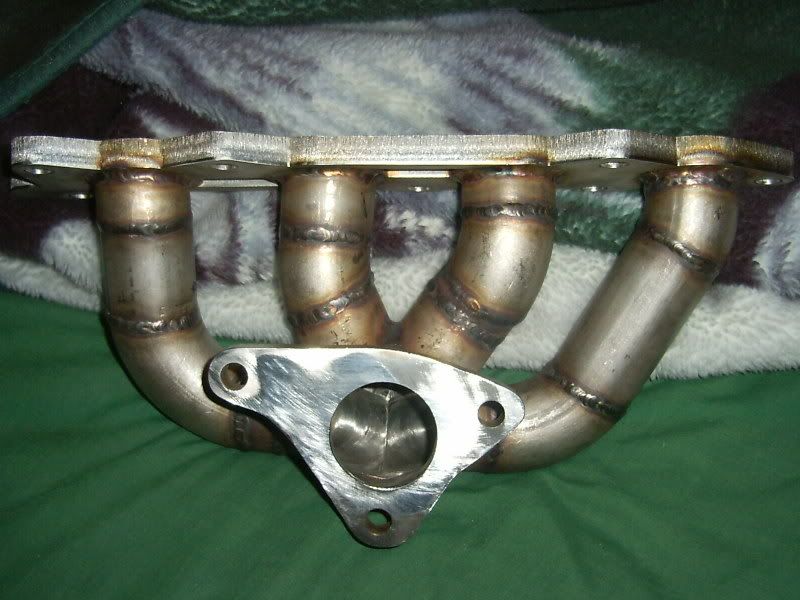

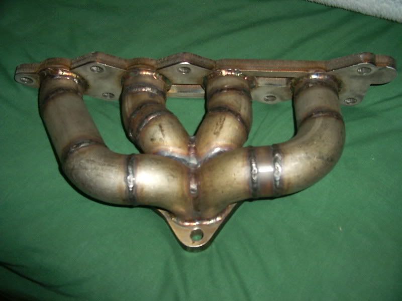

Bon hier j'ai été chercher un beau morceau de mon projet turbo.
Beaucoup de monde l'ont vu et l'on trouvé Cute.
Merci a Ben pour la belle job. Un gars ben sympatique.
Manifold en strainless épais. Pour un TD04L (wrx)
J'ai ben hate de poser ça.
MessageLun 19 Mars 2007, 9:43 pm
avec ça tu peux accrocher un turbo de caterpillar si ça te tente. si tu voulais faire une voiture light-weight t'est mieux de changer tes plans :lol: il pèse en chien ton manifold :P
MessageLun 19 Mars 2007, 9:47 pm
10 lbs de plus dison que je vais pas me jeter en bas du pont.
Je veux qu'un bon trip de turbo pour le moment. Apres on ira avec la creme.

MessageLun 19 Mars 2007, 10:16 pm
tres beau headhurts ...super soudeur!!! :P
