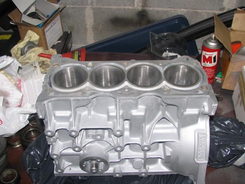

Voici enfin de nouvelle photo après X mois d'attente. Le projet avance!! Beau petite moteur presque tout remit à neuf. J'ai hate de vous monter ça lorsqu'il fonctionnera.

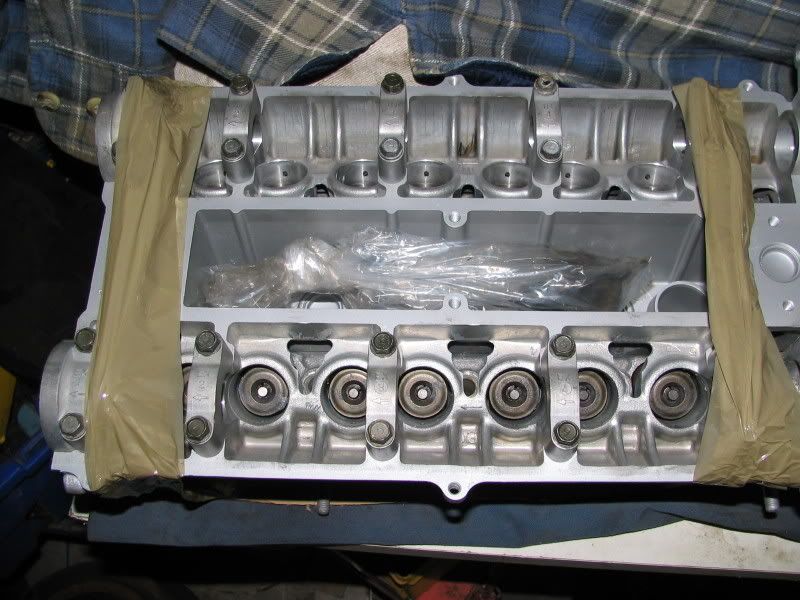

Tête refait à neuf chez Champion. Avec un porting qui a été fait par un expert(hein 429 :wink: )
Base refait à neuf chez Champion encore une fois et cylindre percer à 75mm.

Voici un coup la tête mit sur la base avec des belles cam modifié. Et une pompe à eau flambant neuve.
Voici le côté. Pompe à l'huile n'a pas été changer....budget oublige un moment donné :( . Mais pour les cams gears ..il ont été changer 5 minute après par des cams gears ajustable. Merci Francis.

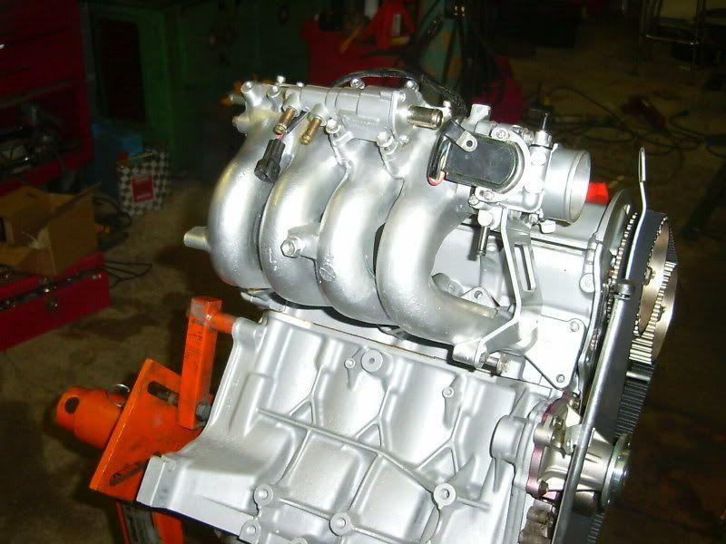

Rendu à installer ma belle petite intake. On voit que ça resemble de plus en plus à un moteur. :D
Désolé pour la génille.....j'aurais du l'enlever...ça cache la beauté de se petit cover de valve :wink:
Et voici pour finir le beau petit cul de mon moteur étant donné que dans le compartiment moteur il est situé à l'arrière...donc j'appel ça le cul.
Le Swap s'en vient tranqullement!!

qu'est-ce qui arrive avec le girdle? c'est la première foir que je vois un block girdle en tôle... ça viens de où?
MessageMar 13 Juin 2006, 8:03 pm
:shock: malade!!! jen veu un neuf comme sa moi aussi!!! :D
MessageMar 13 Juin 2006, 11:01 pm
je te suis pas turbofly ??
MessageMer 14 Juin 2006, 3:37 pm
Sime : c'est sur qu'il va tirer un peu moin mais lorsque je vais le mettre trubo ça va avoir du potentiel :D
MessageMer 14 Juin 2006, 5:55 pm
girdle = braquettes de renfort au niveau du crank. normalement c'est plus un "block de renfort", mais toi t'as des braquettes. c'est la première fois que je vois ça et je me demandais c'est quoi que tu fais avec et où tu les a prises.
MessageMer 14 Juin 2006, 10:14 pm
il étais déjà après le moteur et eux pour ce que je vais faire avec ben je vais les laisser la :wink: . Un renforcissement de plus
MessageMer 14 Juin 2006, 10:22 pm
donc pas d'infos pour moi :( je vais m'en faire moi même pis vous les vendre 12 fois le prix que ça vaut :twisted:
MessageJeu 15 Juin 2006, 7:12 am
turbofly: calme toi man ya ca apres tout les bloc 1.3 dohc
pis cest pas en tole cest en metal et cest asser raide que ca doit etre trempé
MessageJeu 15 Juin 2006, 1:43 pm
ouais j'ai remarqué ça quand j'ai regardé d'autre photo de block.
MessageJeu 15 Juin 2006, 6:44 pm
ahh, ça veut dire pas de profits monstre pour moi :(
c'est juste que c'est la première fois que je vois des photos d'un block avec ça dessus. on dirais que les gens l'enlèvent pour la photo :lol:
