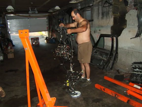

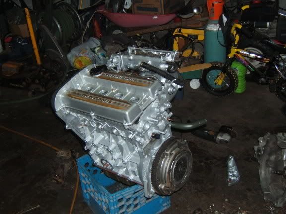

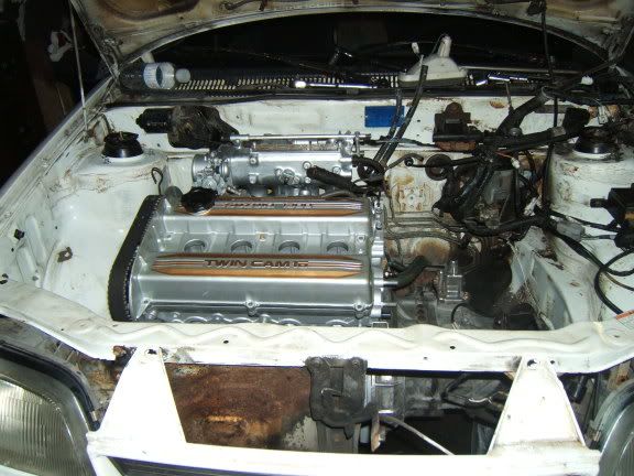

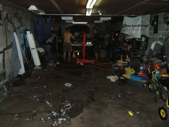

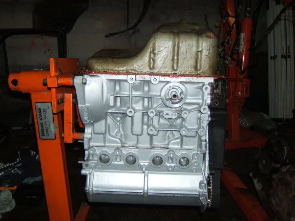

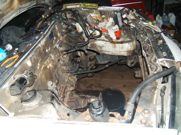

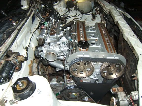

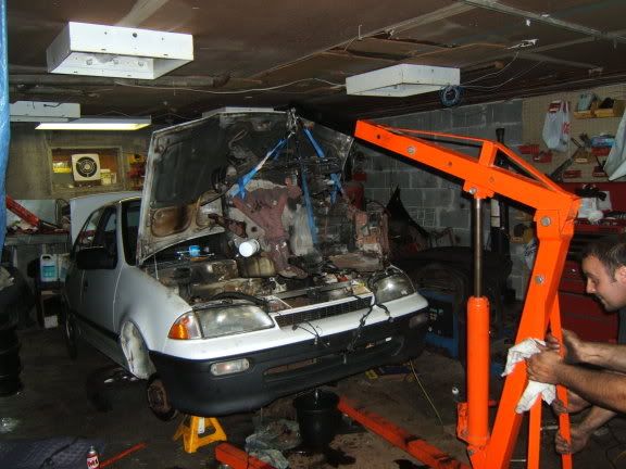

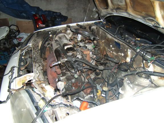

voila les pics:
Les autres pics sont a suivre ....

sime a écrit:ah...maudit cell....
qui s est couche dans l huile finalement?
Martin,ihihihihhihi :P 8)
MessageJeu 03 Août 2006, 2:56 pm
Wow belle photo tonio. GOOD job merci mille fois.
MessageJeu 03 Août 2006, 5:00 pm
Il n'y a pas de probleme mon cher :wink:
MessageJeu 03 Août 2006, 5:09 pm
Wow beau projet :D
Cest koi tu va faire avec ton ancien G16A ??
MessageJeu 03 Août 2006, 5:31 pm
vraiment un super beau swap! félicitation aspyre! :wink:
MessageJeu 03 Août 2006, 9:12 pm
:shock: c'est la première fois que je vois quelqu'un qui lève un moteur avec des strappes... mais ça doit bien aller pour le balancer en place :)
