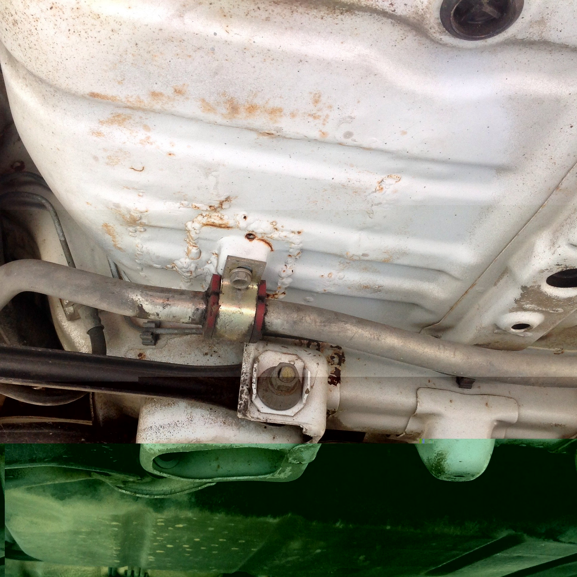

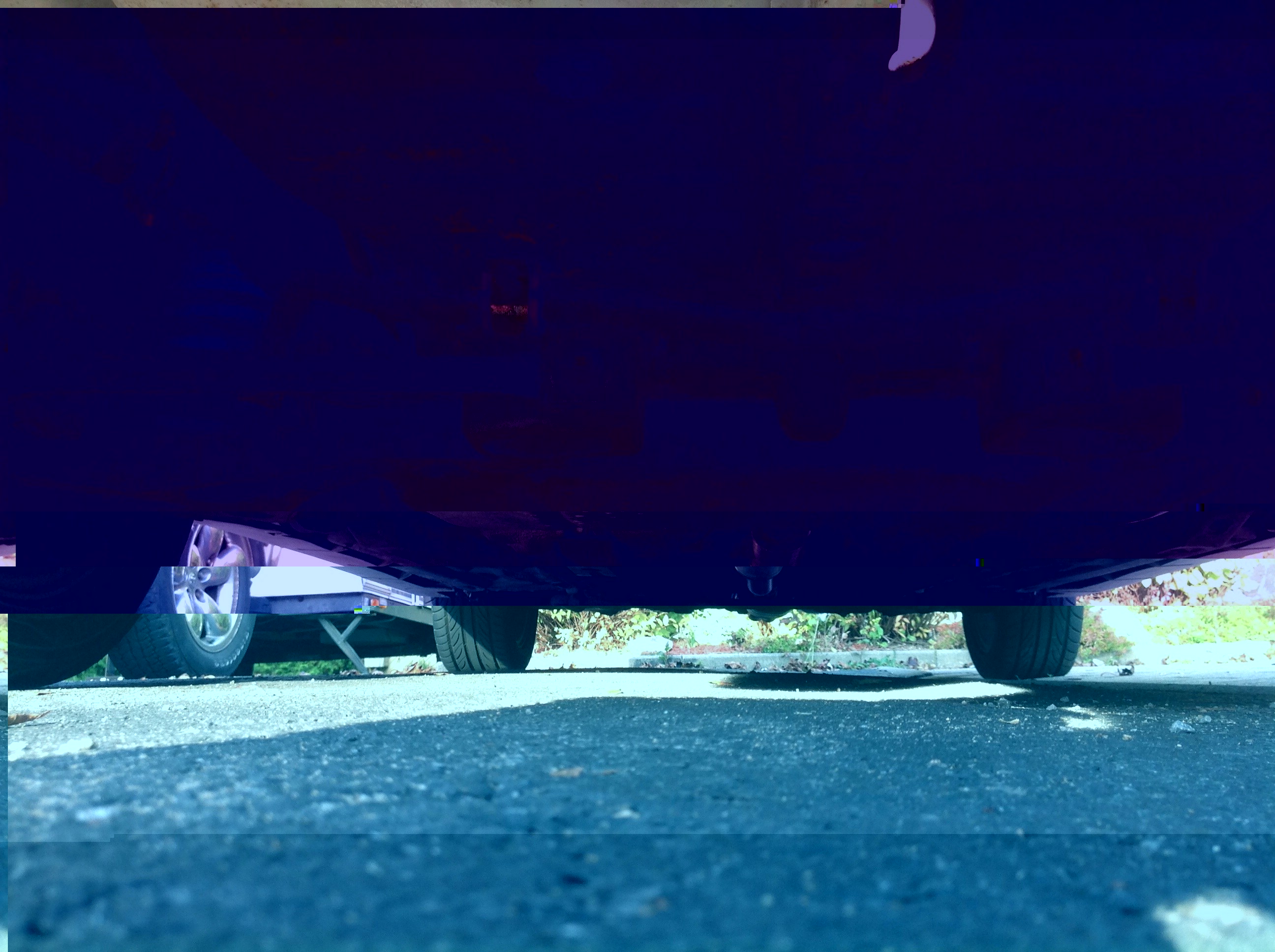

Je viens de mesurer celle d'en arrière et elle mesure 7/8" donc je suppose que c'est une Addco mais, si vous regardez sur les images
Rear Sway 1
Rear Sway 2
1 - Les brushings ne me semble pas terrible.
2 - Vous remarquerez qu'on dirait que le support du côté gauche a été repositionné. Je me trompes?

Les bushings sont sales c'est tout...il y a un petit gap,problablement que le diametre interne du bushing n'est pas un 22mm. Pour le support, il a l'air en effet d'avoir été magouillé...p-e a cause que celui qui a essayer d'installer la barre n'arrivait pas a l'installer avec les link kit standards...la sway bar a pappy a des link kit differents si je me souviens bien...pi la dernière fois qu'on la installer il fallait être 2 avec un jack 8-)

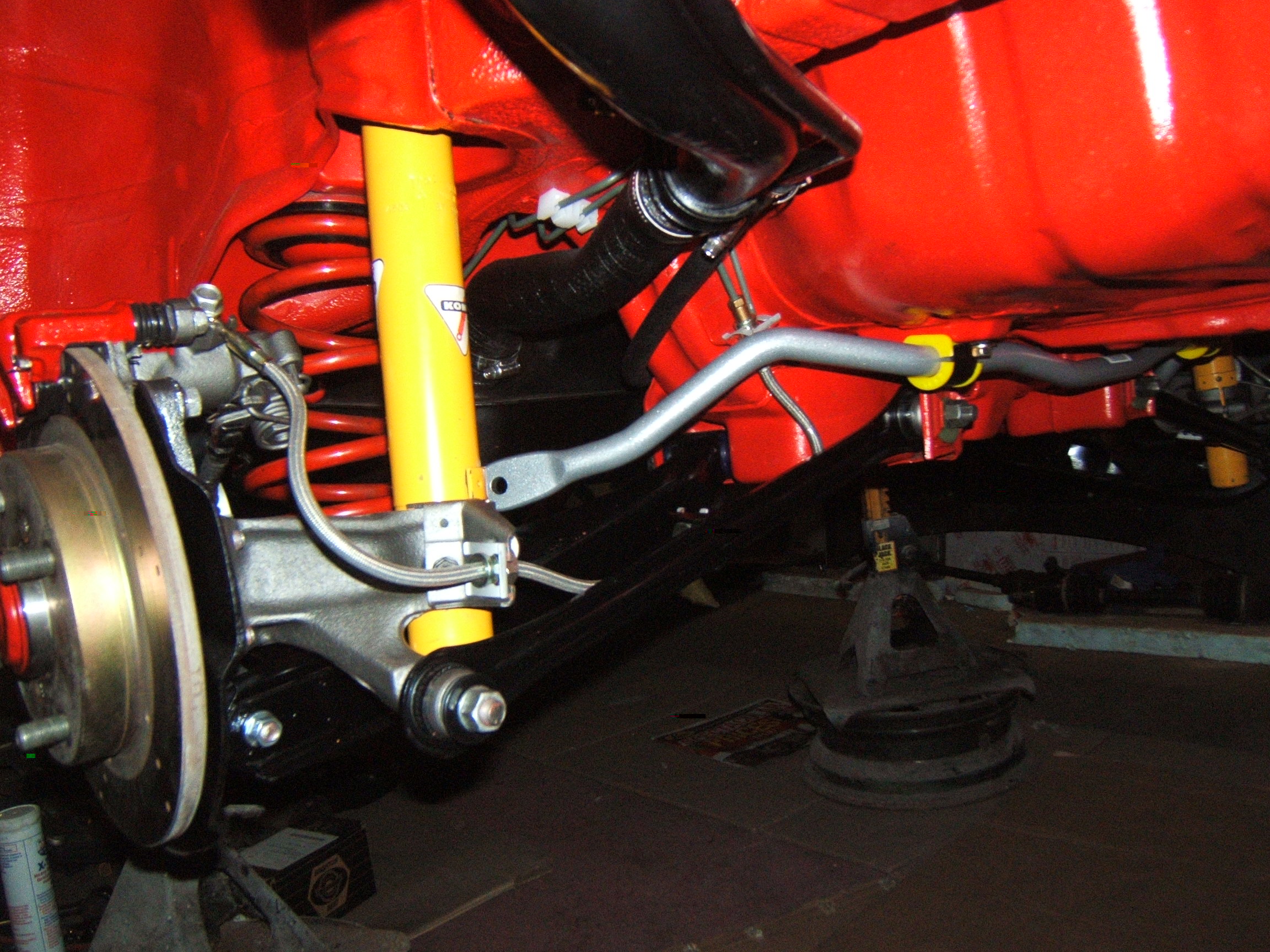

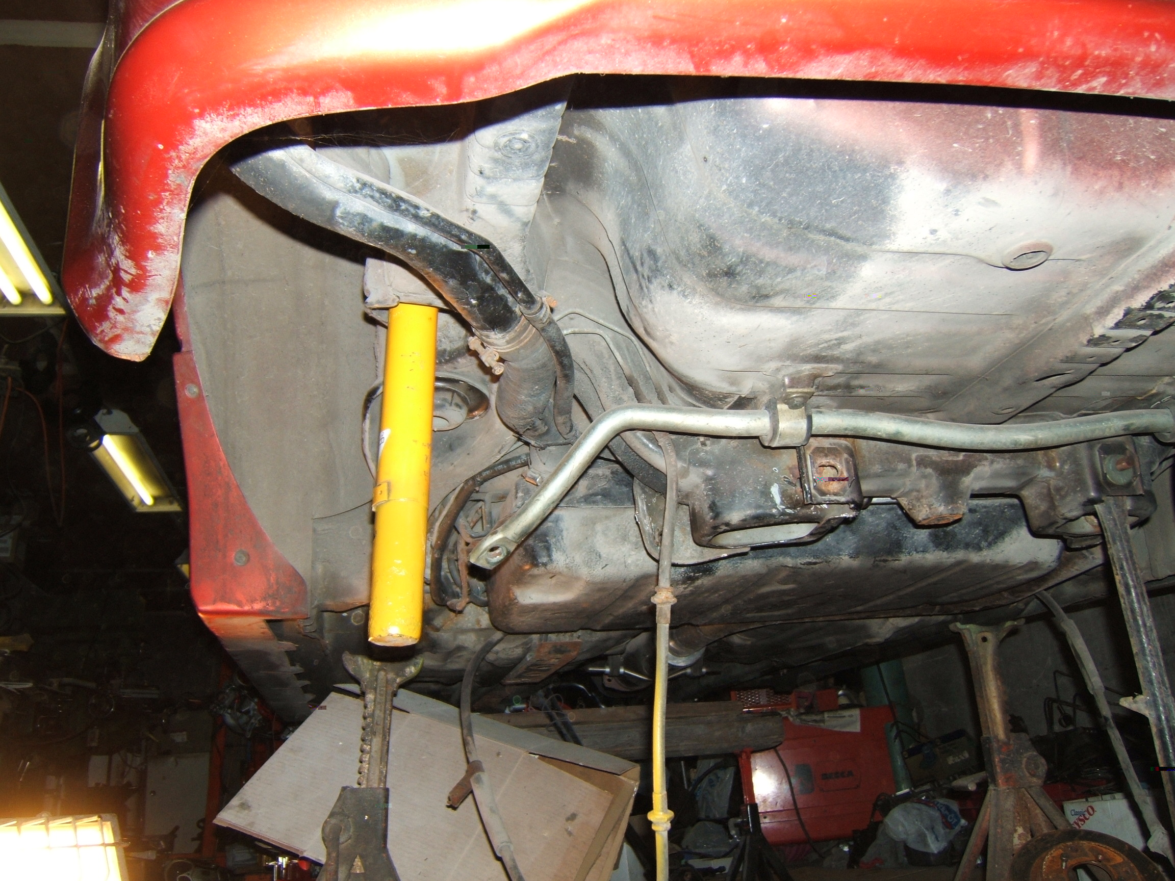

Je ne suis pas certain de ce que tu veux mon montrer avec tes photos par contre. :?: Je vois que tu as des Whiteline sur les 2 premières photos et la troisième semble être différente!
