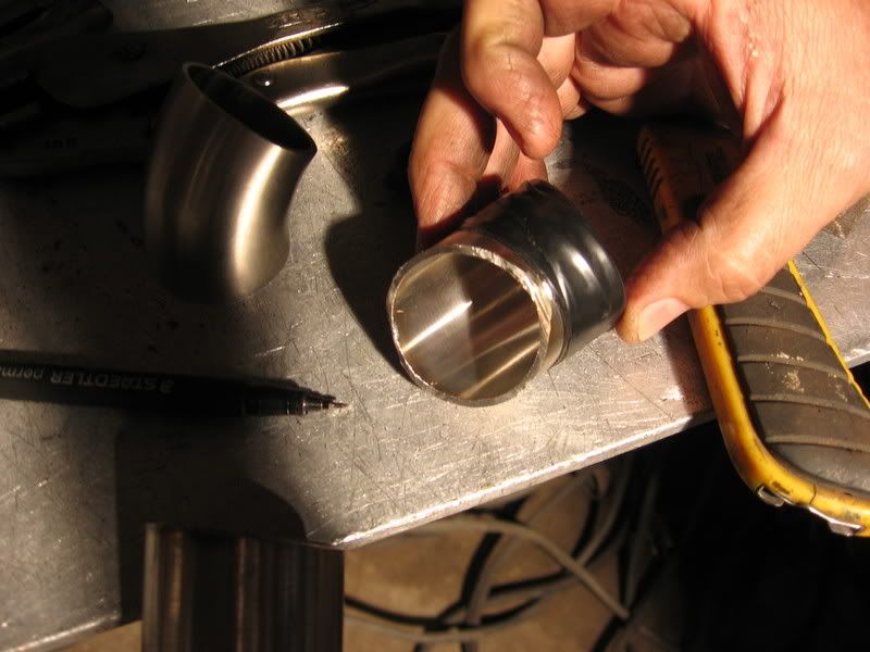

Bon j'ai mes coudes en 45° très fancy mais qui me coutent une beurrée, j'ai rempli la bombone d'argon de Martin, des chop cut 12" pour couper, des zipcut pour grinder alors à samedi pour le meet HybridStainless.

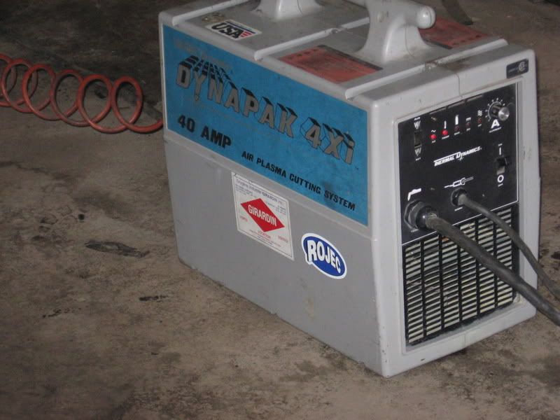

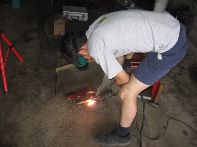

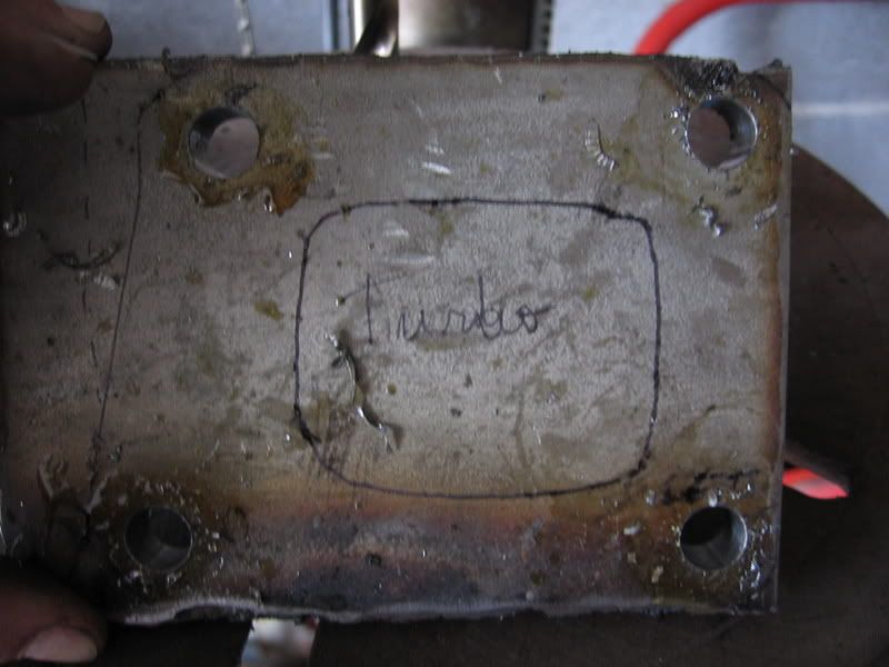

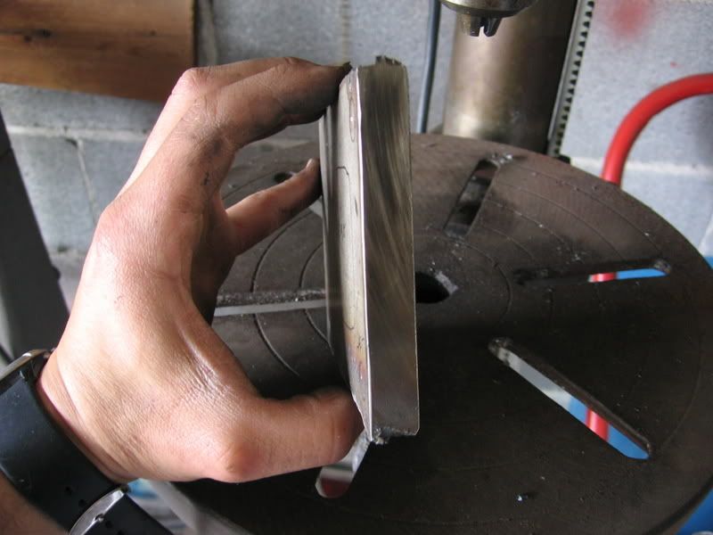

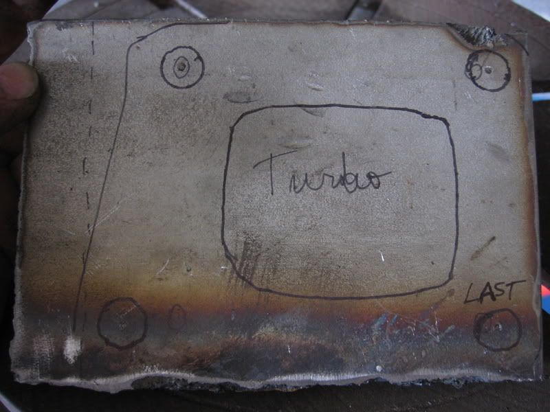

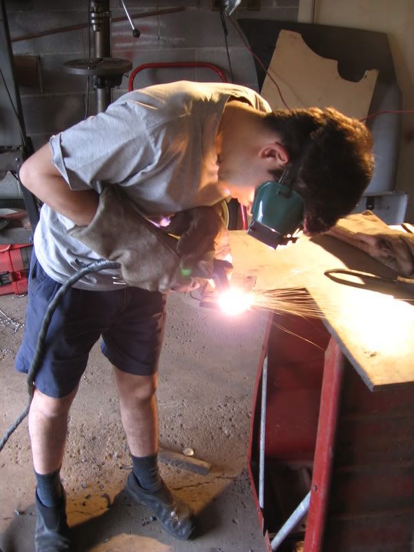

Voici les photos de samedi passé...
...en passant, la machine à plasma ne marchais pas à mon goût et j'ai compris pourquoi : l'électrode et le conducteur du jet doivent être changé presque à chaque usage prolongé et je ne l'avais pas fait! J'ai le goût de l'essayer à nouveau.
Mar 05 Juin 2007, 10:27 pm
si tu la fait marché a l'azote pur c'est pas mal moin pire... mais ca coute de l'azote et une location de tank, pour l'utilisé de temp en temp c pas pratique.
un bon "dryer" ca aide
