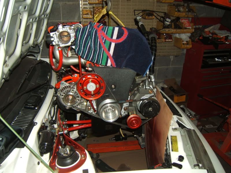

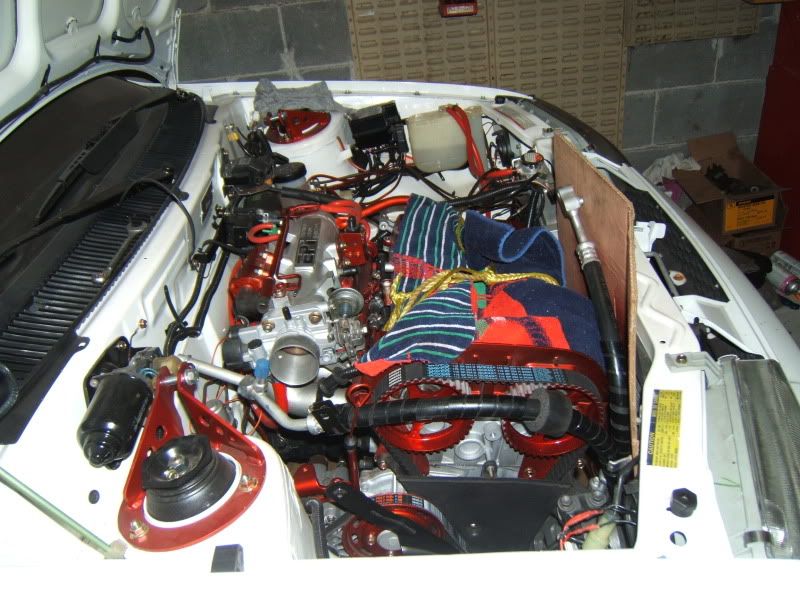

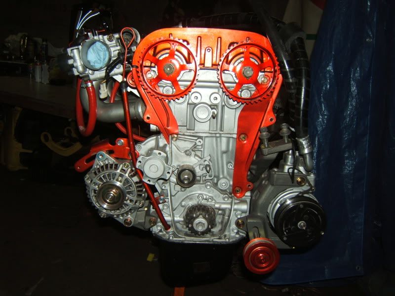

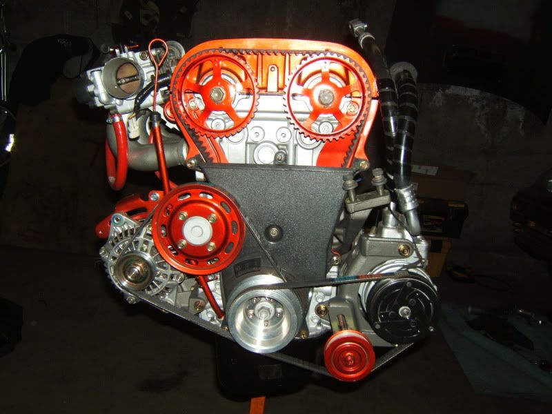

Oh wow...Je suis sans mots...
Je te remerci tonio pour m'avoir laissé taidé... C'est juste trop beau le résulta final.

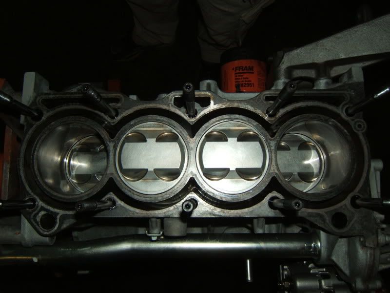

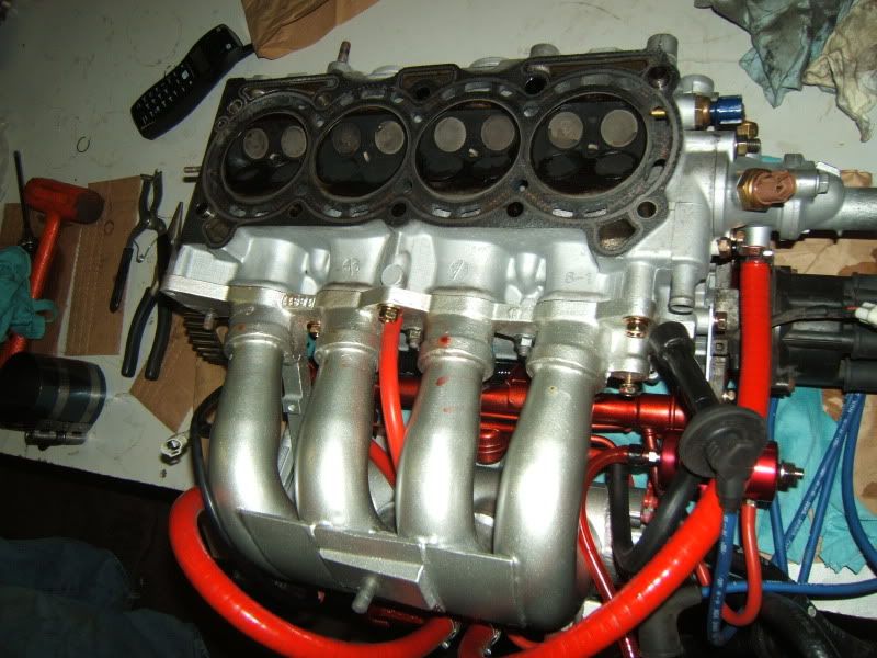

Quoi vous pensiez que c'était fini?...Bein non,l'année prochaine 8)

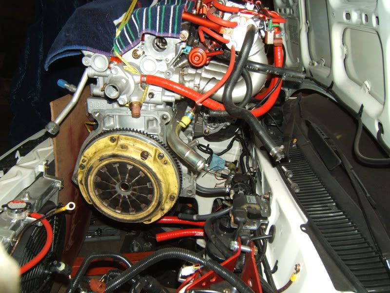

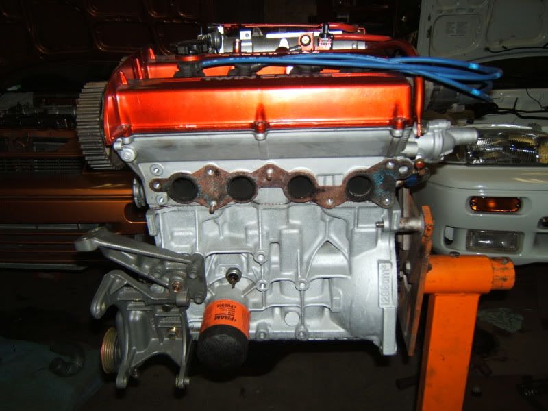

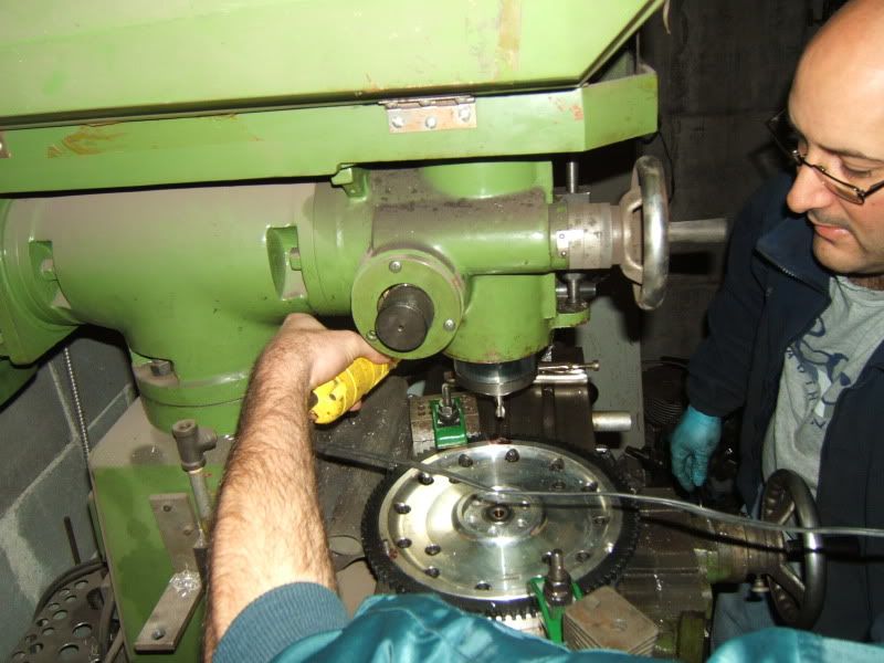

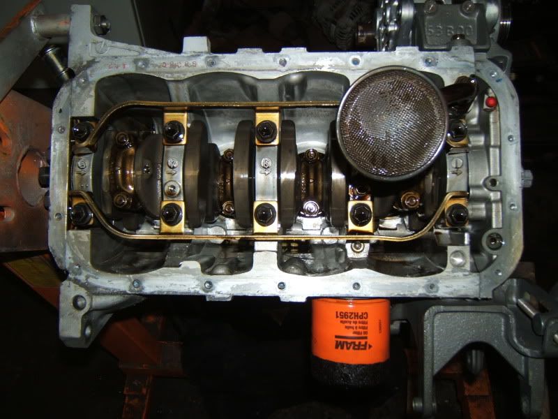

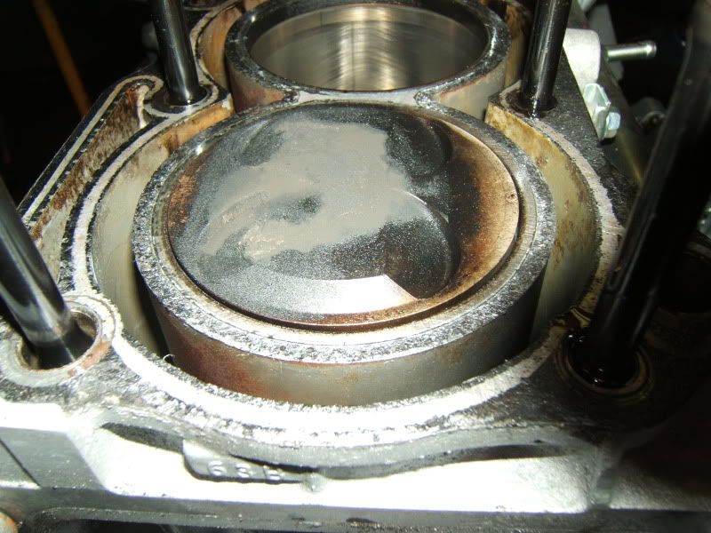

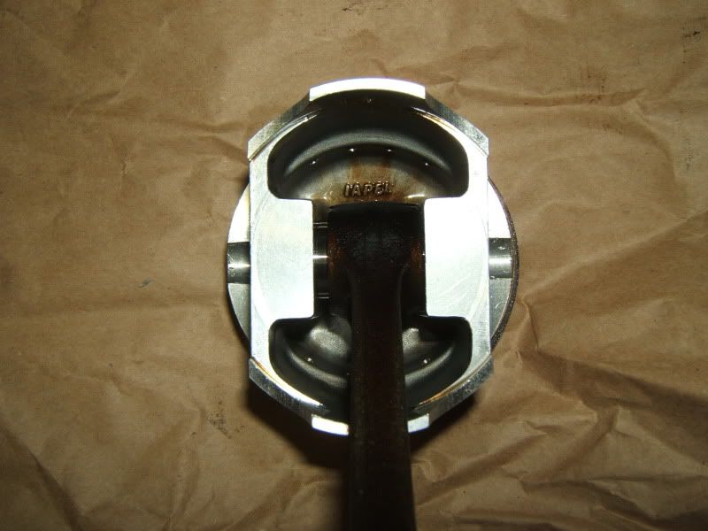

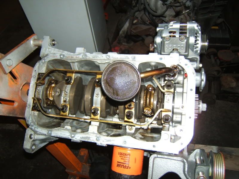

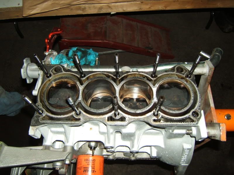

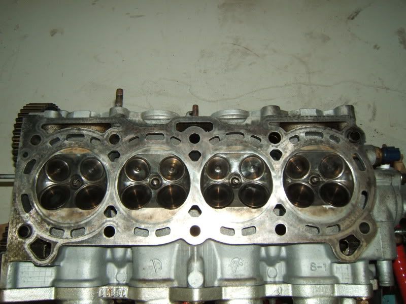

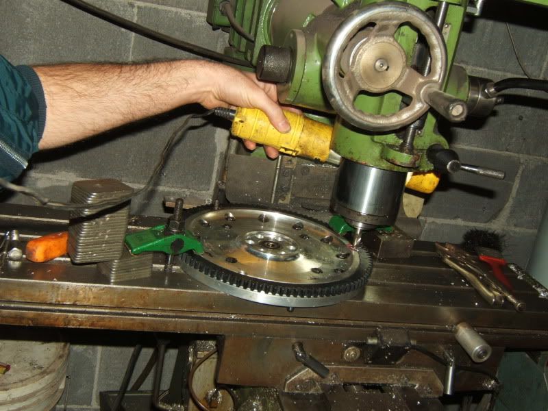

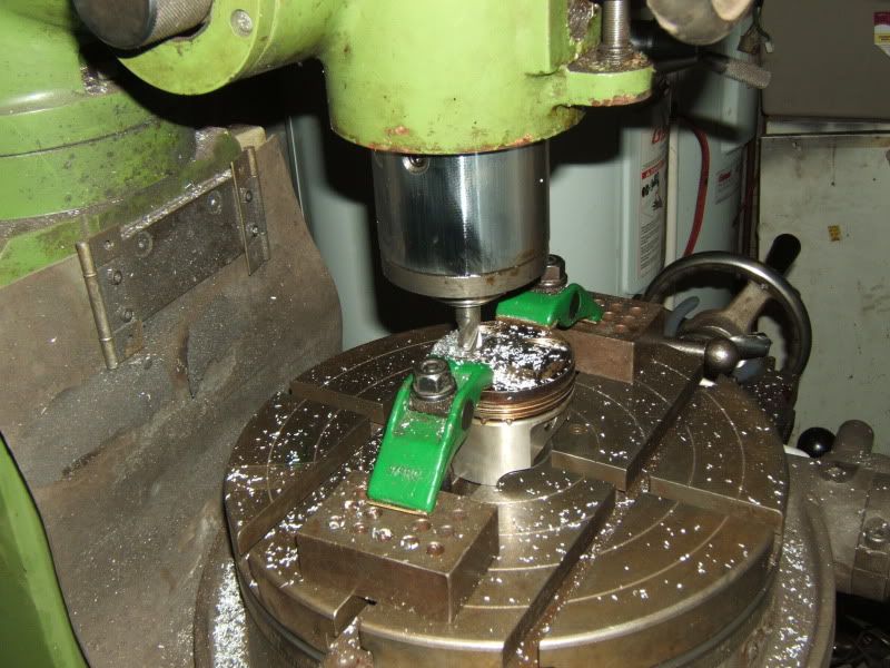

Un peu de magouille sur la flywheel,merci pappy 8)

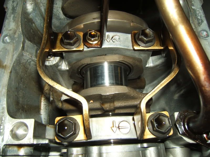

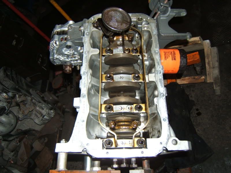

Un crank qui a subi du pignage pendant 10k kms 8)

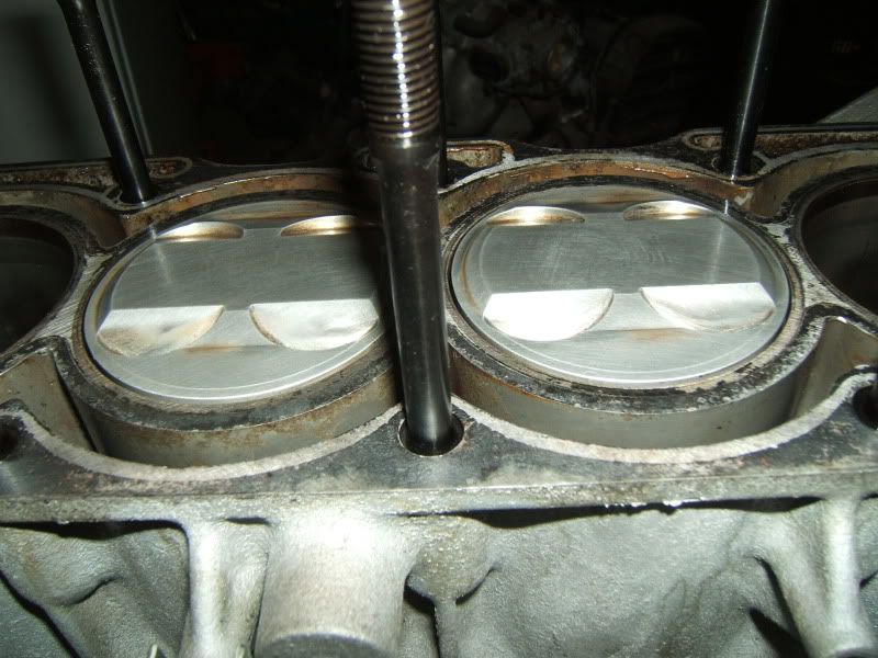

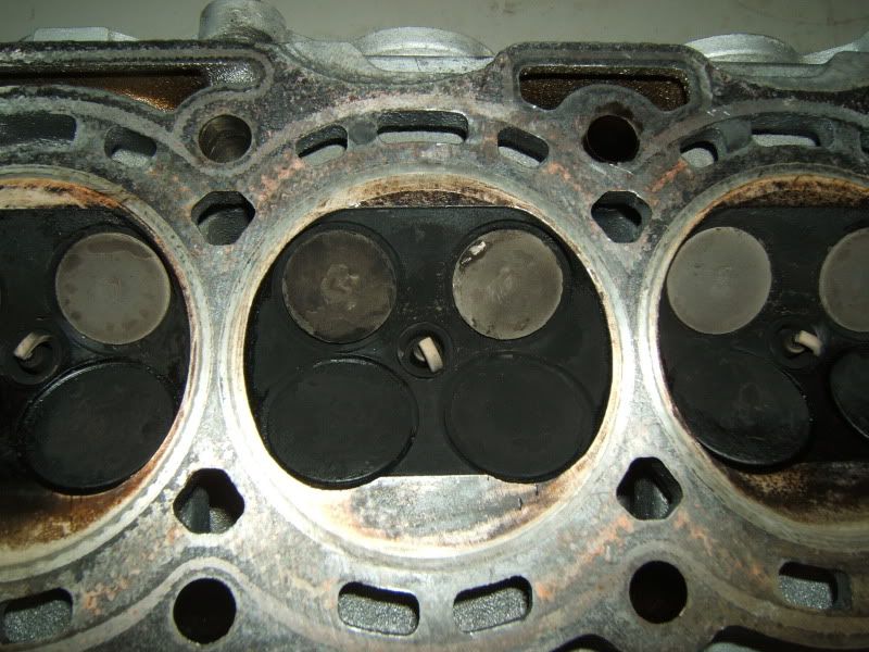

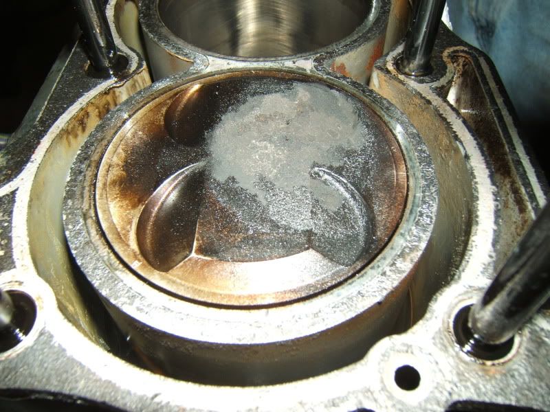

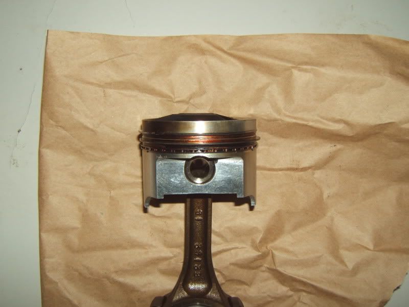

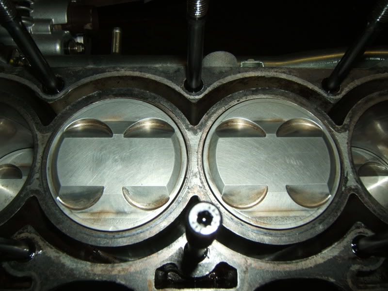

Les pistons maintenant :P c'est beau du pignage,vous trouvez pas?

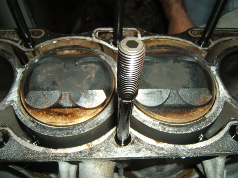

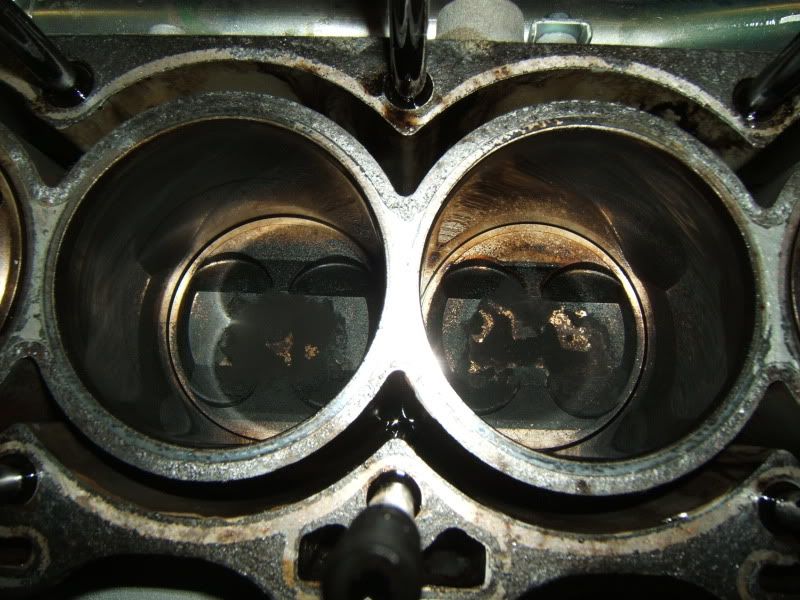

Une autre magouille :D

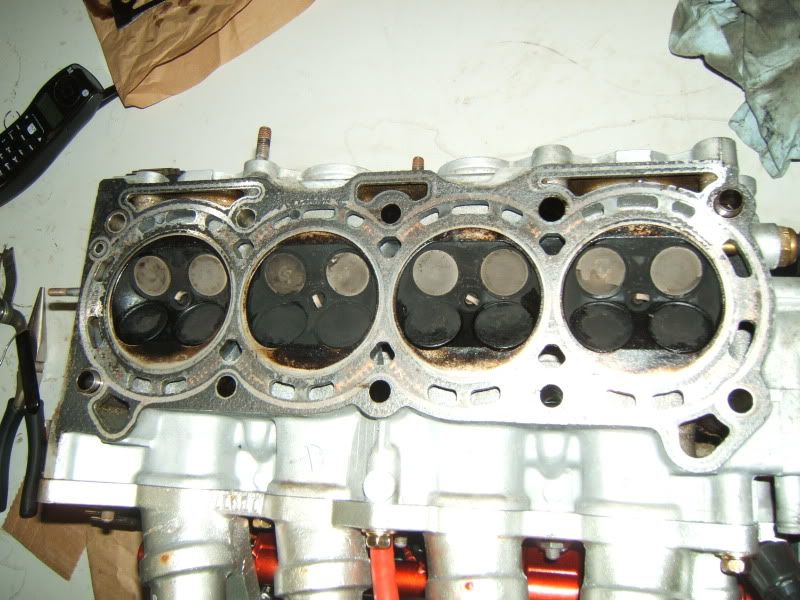

Miam miam,du carbone 8)
Comme neuf usagé :)

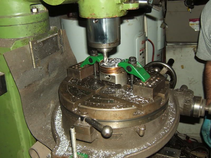

knock knock, ca pouvais bien pigner saint-cope ils sont domé comme le megadome et il depasse de 1mm le bloc, j'aurais été curieux et j'aurais mesurer en CC le volume du dome et du top de piston qui depasse
si ca pign encore apres ca, pense a essayer le super 8)

Bah 1mm c'est rien,ça monte la compression de 1.5 max,donc mettons 14:1 8) ...s'il ping encore,je vends tout :P

mets du gaz, du vrai!
par contre je me demande : comment ça se fait que vous avez pas vu ça au montage la première fois?

turbofly a écrit:mets du gaz, du vrai!
Oui chef 8)
turbofly a écrit:par contre je me demande : comment ça se fait que vous avez pas vu ça au montage la première fois?
Parce qu'on est pas tous des pro comme toi :(

vous avez enlevé combien?

il etait ok quand on la monter pour moi c est les rod qui on etirer ou bein c etais le premier block qu on na monter toute seul hihi,il depasse de 0.025 millieme vac on na anlever 0.025 pour la :wink:
Re: Projet 2008/2009
MessageLun 01 Mars 2010, 1:22 pm
Le block a été machiné 2 fois:une premiere fois pour installer des pistons honda 75mm haute compression et la 2e fois pour installer ceux qui sont actuellement dans le block.Donc 2 passes sur le block pour un total de 25 millièmes.
Je pense qu'en enlevant le carbone sur le top des pistons il va etre ok.Il marchais lorsqu'il était neuf le premier été.Sinon on peux toujours en enlever plus 8)

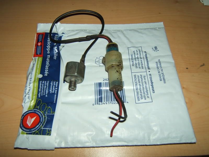

MessageLun 01 Mars 2010, 5:05 pm

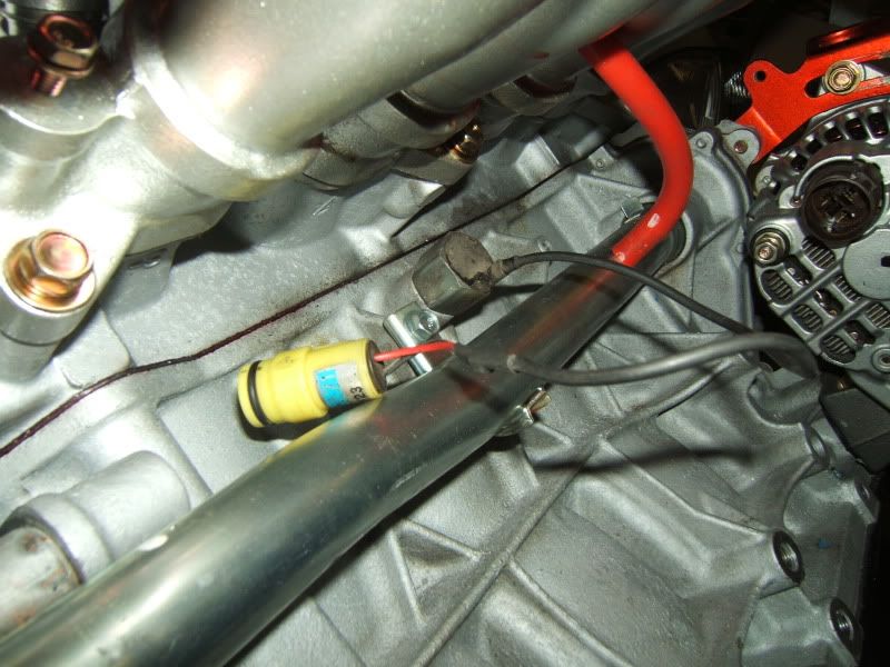

J'ai reçu un cadeau de picachou alexis aujourd'hui,merci mon grand lapin :P
MessageLun 01 Mars 2010, 6:32 pm
pis est ce que le facteur a fait "knock knock" ? 8)
MessageLun 01 Mars 2010, 10:10 pm
Shit t'aurais du demander j'en ai 4 sensors ici je t'en aurais apporter un
MessageMar 02 Mars 2010, 10:25 am
Je savais pas que c'était le même cultus et T3 :(

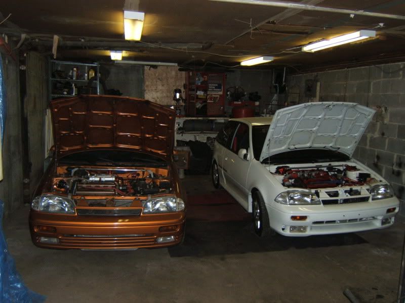

petit photo gopro
le video c est plus un test hihi
