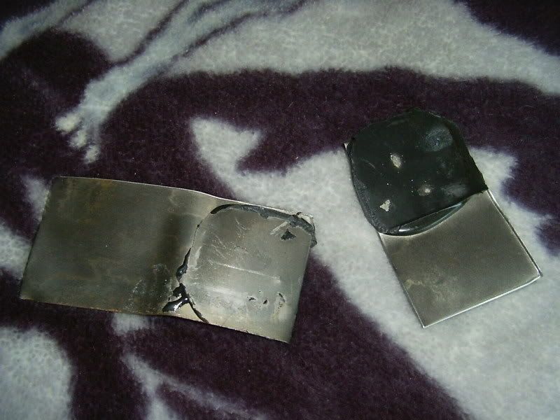

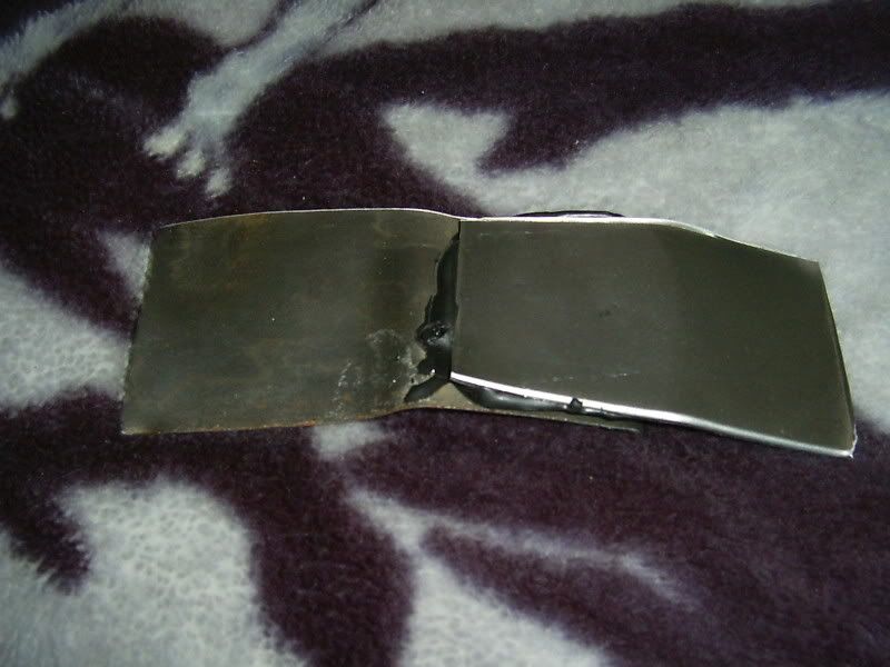

fait souder tout ca.....je vais mettre des photo a soir.....j'ai mit ca dans le congélateur tout la nuit...et le congelateur c'est moin que -30 degres....
et quand j'ai pogné le morceau avec mes mains je l'ai tordu un peu pis ca décollé tout de suite.....
Donc fait souder ca Adreanne.
Mer 23 Mai 2007, 5:50 pm
Bon voici les photos..
Quand le morceau est chaud...c'est solide oui...rien a dire...mais quand le morceau est froid....oublier ca....
Voici avant
Voici apres l'avoir tordu a peine avec mes deux mains
Alors penser ce que vous voulez mais moi je toucherai jamais a ca....

C'est 24 heure et quand j'ai apporter le morceau a David ca fesais deja 30... heures et plus. Je vais appeller mon gars et voir l'explication qu'il va me donner et faire souder mes rockeurs au lieu. J'ai pas envie que sa lache cet hiver moi!!

Sérieux je comprend plus ou moins ce qui s'est passé. PAr contre j'ai remarquer que la plate ou on a mis la colle ca reste, l'autre bout qu'on a mis dessus pour ca colle c'est lui qui a lacher. Donc, ce que je me demande c'est que normalement tu laisse ca 24h avec des pinces pour etre sur que ca colle dans notre cas il a ete (pincer) juste une couple d'heure. P-t que ca expliquerais ce qui c'est passé.
Jeu 24 Mai 2007, 9:34 am
Ahh! je serais de cette avis moi aussi je crois que tu aurais peut-etre du laisser les pinces un peu plus longtemps... mais.. je sais pas je serais pas porter a mettre de la colle sur des rockeurs.. avoue que sa fait quand meme peur?!? non?

Effectivement malgrés le fait que jme dis que les pinces aurait aider si elles avaient ete la plus longtemps, mettons que ca commence a me faire peur. Pour ces raisons ma appeller mon gars et lui demander de souder le tout a la place plus sure!

Bon j'ai appeller mon gars, il va souder le tout et il ma dit qu'il a plusieur facteur qui on fait que la tole c'est décoller: la tole venait du garage donc il y avait pt de lhuile dessus ... donc finalement il a dit pas de probleme je fais te soude ca.
Ven 25 Mai 2007, 11:49 pm
ce qui aurait vraiment aidé c'est que ou tu applique ta colle que le métal aille été sablé pour que la colle en question aille une prise!!...
et aussi que la surface sois propre (pas d'huile) meme juste y toucher avec les mains ca met de l'huile sur le métal..
La colle doit etre très bonne c'est juste qui doit falloir suivre une bonne procédure.
