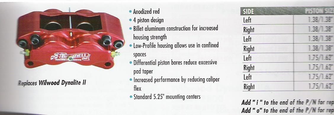

Yen fond des 4 piston mais on es obliger de faire des braquette pour les tenir !! Et ca brake pas mal en debile !! Du genre INSTANTANNER! :P ehheeh
On es en train d'y penser a faire un kit comme ca au prix que nous les avont eu ! ahah

Ca ne donne pas grand chose un niveau de l'endurance de mettre de plus gros calipers. Il faut grossir les disques également.
MessageMer 16 Fév 2005, 4:02 pm
Ca c 'est les galipers dont Glass parle.
