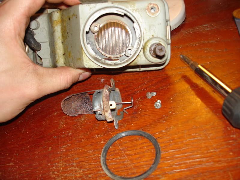

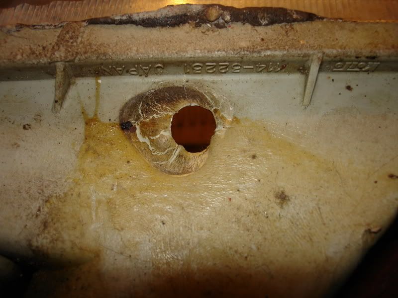

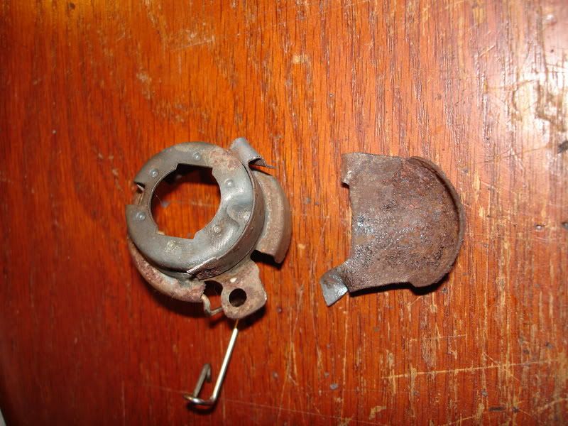

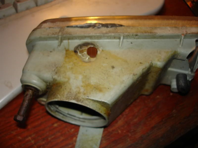

si tu veux faire de koi de pas cher ,,
defais tes fogs ,,
enleve les ampoules
ya 2 vis etoiles en dedans
defait le morceau
enleve le bout de metal qui couvre l'ampoule (se fait tres bien avec une paire de cutter , c'est 2 points de soudure sur la photo ya encore un petit bout de metal qui faut couper/enlever pour que se sois clean
remet le tout en place ,, tu as maintenant des DRIVING lights au lieux des FOGS )
surtout ne vas pas mettre des ampoules h3-100W
c'est trop fort et ça fais fondre le casing de plastique des fogs d'origine
experience personelle :(
tu peux faire la meme chose avec les lumieres du haut
mais y faut les mettre au four pour separer la lentille du casing
il faut ensuite enlever la partie de metal (2 vis aussi) et remettre le tout en place quand tu les as rechaufés avant de les recoller
ya aussi un truc avec 2 relais pour avoir plus de voltage au lumieres
mais c'est assez dur a expliqué ?http://www.teamswift.net/viewtopic.php?p=251674
