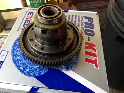

tu as encore la mk1 dedans? ton diff lsd vien tu d'un mk2? parrais qu'il faut machiner pour que ca rentre...
si tu veux me l'apporter et tu as tes pieces je peux te la faire
ce que tu veux faire va fonctionner seulement si c'est pareil mk1 a mk2 pour 1ere et 2eme vitesse (gear / bearings / grosseur de shaft ect)
