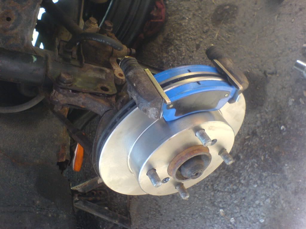

Brake Neuf au 2 Roues avant ! Spindle de Sprint CL Convertible ( Même que ceux de Turbo ! Photo de Comparaison de chez GM * PAS TROUVABLE SUR LE NET LA COMPARAISON ONT ES LÀ POUR VOUS CONFIRMÉ LA CONVERSION !!!! * je vais la posté dans How To Swap Geo,Firefly & Sprint N/A Front brake disk To Turbo/Convertible :roll: )
Pad's Premium Carquest ( Meilleur Qualité Possible )
Disque Carquest ( Meilleur Qualité Possible )
Caliper D'origine Guide Pin Regraissé !
2 Guide Pin Neuve de chez Carquest, mis sur le côté passager car une la Bolt a Toppé dedans ! ( Vienne en paire )
Reste les Brakes a faire en arrière ? Disk Brake de GT peut-être ?? Plus tard surment.., reste les 2 Bearing avant a changer, trouvé le problème de Boost Lag, et Idle quand est chaud porte a étouffer ou étouffe mais repart au 1/4 de tour ?? Et Bruit dans les Freins neuf a arrangé ! Bientôt Nouveau Muffle ou Pipe ! Le reste à suivre... ! Bien content que certain suivent ce post sa donne de la volonté et du support ! :mrgreen:

t'a pas besoin de poster dans how-to, ça y est déjà...

turbofly a écrit:t'a pas besoin de poster dans how-to, ça y est déjà...
Bon je vais posté le Diagrame de GM alors ! Le Spindle est pas pareil ! :wink:
1994 Geo Metro G10T
Re: Swap G10T dans Geo Metro 1993 G10 N/A, Suivi Projet !
MessageSam 15 Août 2009, 8:10 pm
c'est le même qu'un swift, ya juste 3 sortes de hubs pour les 89-94...
-3 cylindre
-swift gt
-les autres (convé, turbo, et 4 cyl.)

Je sais, je l'ai appris en cherchant et en travaillant sur le char s'ai comme sa que tu apprend tout sans avoir un connaisseur a côté de toi qui te dit tout ! :P

Le frâme dit quoi sur votre auto? Ça l'air rouillé sur la photo des brakes!

Très Très Solide, la rouille qui y est n'affecte pas vraiment le frame, de toute manière on va enlevé la rouille débuté resoudé un ptit morceau et puis voilà ! Du côté Passager y'a un trou qui semble être D'origine coupé parfaitement et de l'autre côté il n'y est pas s'est bizarre mais le dessou du char est très propre, appart plancher côté chauffeur ! :help:
