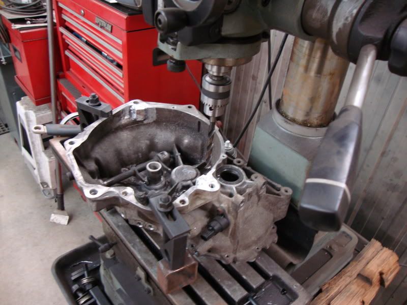

2, on s'est servi de la plaque achetee chez trailtough pour centrer les 2 trou du bas,

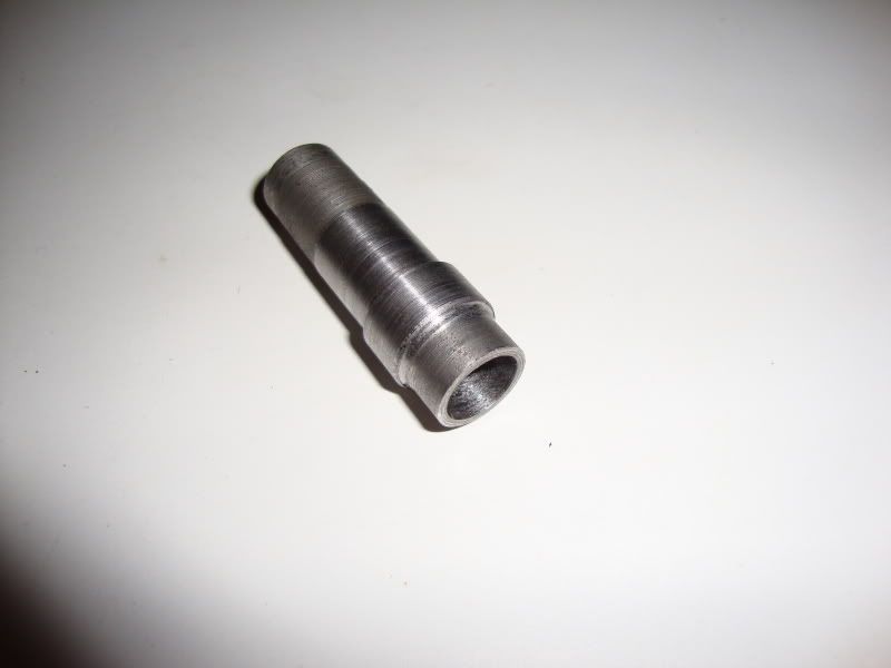

tu installe la petite sleeve machinee dans le trou du haut coté starter sur la transmission tu centre la plaque du mieu que tu peux, pis avec des centerpunch de 10mm exipres tu te met dans le trou pis tu punch,
ca a bien marche pour le trou qui n'a pas de dowel.... pour l'autre ben ca pas marché on est arrivee a 1/8 a coté,la plaque de trailtough cest de la shnoute.... on avais déja percé le trou pour faire les filets fak on étais dans marde... on a remis un peu de soudure pis recentrer la pin, il va falloir que j,Égeule le trou au dremel pis mettre un bolt bord en bord, FAIL
pour percer du premier coup a la bonne place il aurais fallu faire un petit bonhome pointu de 13mm comme ca, le metre sur le trou du bas sur un moteur
tu insere la transmission sur la clutch avec la dowel du haut en place et puncher le casing
un petit coup de marteau vis a vis le trou a punché pis ca tomberais centré

prise 2, percé 27/64 puis fait des filets m12X1.25(prise 1 etais des stud m10 uniquement soudé jai tester la solidité au torque wrench et ca cassais a 50lbs/ft donc prise 2 c'est les filets qui supporte le serrage pis la soudure cest antidévisse)
percé un taper dans l'endos et faire grosse tak de soudure

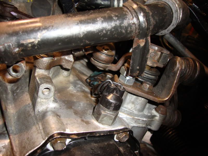

j'Ai crochis le boutte rigide du cable pis ca marche :mrgreen:
ah oui pis jai couper la braquette qui tien le cable bour rabaisser le cable selecteur de plage d'un bon 3/8, le levier revien au neutre tout seul
le point de friction d'une ACT est tres haut et j'avais le probleme de pied au fond pas capable d'embrayer (le meme probleme deja expérimenter sur les double diaphragme) j'ai dévissé le stoppeur du plaché au max pis ca marche bien

crochir la patte du tuyau de metal pour la bolté en hauteur pour donner de la clearance pour le selecteur de vitesse
shimmé en bricollant!!
le cable de droite est 3/8 plus bas
alouette
le rack de batterie acrochais dans le tuyau de prestone de metal, j'ai coupé le coin du rack, ma batterie est un peu grosse et acotte legerement sur le tuyau mais... rien pour le percer (pour l'instant) :lol:
