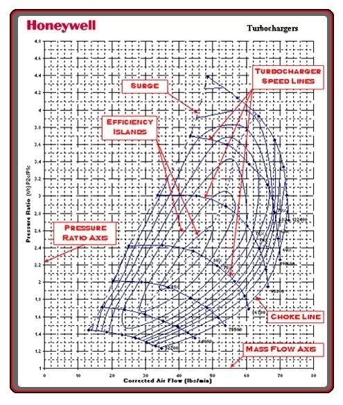

Ligne de montée subite
• La montée subite(surge) est la frontière à gauche sur la carte de compresseur. Les opératiosn à la gauche de cette ligne représente une région d'instabilité d'écoulement d’air. Cette région est caractérisée par une petite poussé à la poussée d'une manière extravagante d’air et au « crillage » du compresseur. L'opération continue dans cette région peut mener à une usure prématuré du turbo dû au chargement lourd de poussée d’air.
• La montée subite est le plus généralement expérimentée quand une des deux situations suivante existent. La premiére et la plus d'endommagable est la montée subite sous la charge. Ce qui peut être une indication que votre compresseur est trop gros. La montée subite est également généralement éprouvée quand le throttle est rapidement fermée après avoir booster. Ce qui se produira est que l'écoulement de la masse d’air sera rigoureusement réduit parce que le throttle sera fermée, mais le turbo tournera toujours et produisant toujours du boost. Ceci conduit immédiatement le point de fonctionnement loin vers la gauche de la carte du compresseur, directement dans la montée subite.
La montée subite tombera une fois que la vitesse du turbo ralentira finalement assez pour réduire la poussée et pour déplacer le point de fonctionnement de nouveau dans la région stable. Cette situation est généralement adressée en utilisant les soupapes de surpression (BOV) ou un bypass valve. Une BOV fonctionne pour mettre la pression de l’intake à l'air libre de sorte que les rampes d'écoulement de la masse d’air s’écoule tranquillement, gardant le compresseur hors de la montée subite. Dans le cas d'un bypass valve, le flux d'air est recyclé de nouveau à l'admission du compresseur.

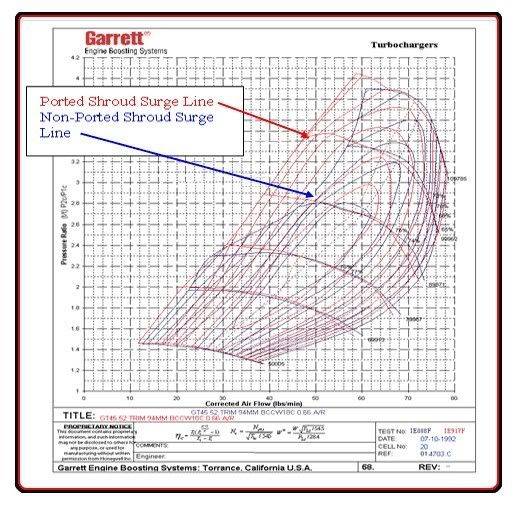

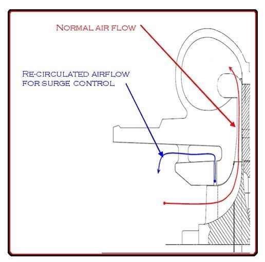

• Un compresseur ((Ported Shroud)) (voir 2) est un dispositif qui est incorporé dans le compresseur. Il fonctionne pour déplacer la ligne de montée subite plus loin vers la gauche (voir 3) en permettant à un certain flux d'air de sortir de la roue par le trou pour garder la montée subite sans problème. Ceci fournit un intervalle utilisable additionnelle et permet à un plus grand compresseur d'être utilisé pour des conditions plus élevées d'écoulement sans risquer de mettre le compresseur dans un état dangereux de montée subite. La présence du ((Ported Shroud)) est un minime impact négatif sur l'efficacité du compresseur.
La ligne d'évacuation est la frontière droite de la carte du compresseur. Pour des cartes de Garrett, la ligne d'évacuation est typiquement définie par le point où l'efficacité chute en-dessous de 58%. Dans le cas de la baisse rapide de l'efficacité du compresseur après ce point, la vitesse du turbo sera également proche ou dépassera la limite permise. Si votre opération réelle ou prévue est au delà de cette limite, un plus grand compresseur est nécessaire.
Les lignes de vitesse du Turbo sont des lignes de vitesse constante du turbo. La vitesse du Turbo pour des points entre ces lignes peut être estimée par interpolation. À mesure que la vitesse du turbo augmente, le rapport de pression augmente et/ou l'écoulement de la masse d’air augmente. Comme indiqué ci-dessus dans la ligne d'évacuation, les lignes de vitesse du turbo sont très étroites ensemble sur le bord au loin de la carte. Une fois qu'un compresseur fonctionne après la limite de l’évacutation, la vitesse du turbo augmente très rapidement et un état de survitesse du turbo est très probable.
Les îles d'efficacité sont des régions concentrées sur la cartes qui représentent l'efficacité du compresseur à un point quelconque sur la carte. La plus petite île près du centre de la carte est la plus haute ou maximale île d'efficacité. Pendant que le turbo se fait allé, l'efficacité chute par la quantité indiquée jusqu'à la montée subite et des limites d’évacuation sont atteintes.

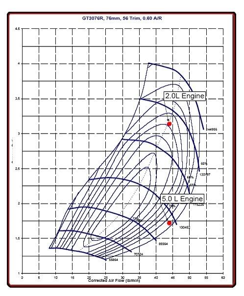

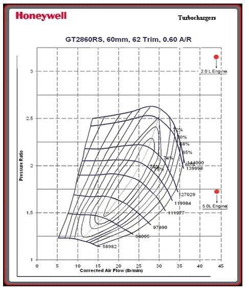

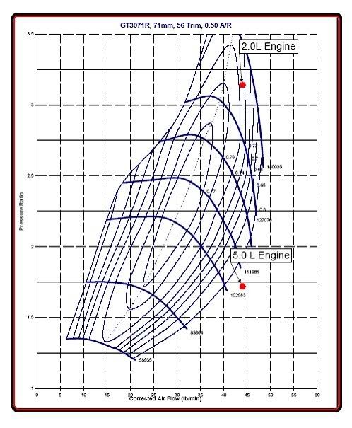

Nous avons maintenant assez d'information pour tracer ces points d’opération sur la carte de compresseur. D'abord nous essayerons un GT2860RS. Ce turbo a un 60mm, 60 trim a la roue du compresseur.
Clairement ce compresseur est trop petit, car les deux points sont placés loin vers la droite et au delà de la ligne de l'évacuation du compresseur.
Un autre candidat potentiel pourrait être le GT3076R. Ce turbo a 76mm, 56 trim a la roue du compresseur :
C'est bien mieux ; au moins les deux points sont sur la carte ! Regardons chaque point en détail.
Pour le moteur 2.0L ce point est dans un secteur très efficace de la carte, mais puisqu'il est au centre de la carte, il y aurait un souci aux niveau de la vitesse d’un moteur plus petit car il serait près ou au-dessus de la ligne de montée subite. Ceci pourrait être correct pour un powerband high-rpm-biased qui pourrait être utilisé pour de la course automobile, mais une application de rue , se serait mieux de se servir d’un compresseur différent.
Pour le moteur 5.0L, ceci ressemble à un bon powerband street-biased, avec un moteur plus petit passant par la zone du rendement le plus élevé sur la carte, il est sur de rester dégagé de la montée subite. Un sujet de préoccupation serait survitesse du turbo quand le moteur révolutionne à sa puissante maximale. Un plus gros compresseur placerait le point de fonctionnement plus près au centre de la carte et donnerait un certain avantage additionnel à un powerband high-rpm-biased. Nous regarderons un plus gros compresseur pour le 5.0L après que nous aurons trouvé quelque chose de bon pour la rue pour le moteur 2.0L.

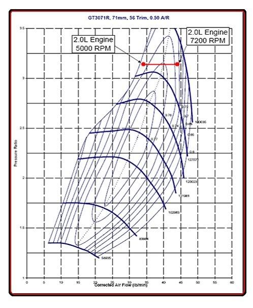

Maintenant regardons au GT3071R, qui emploie un 71mm, 56 trim a la roue du compresseur.
Pour le moteur 2.0L, c'est un compresseur beaucoup plus de mi-gamme-orienté. Le point de fonctionnement est décalé un peu vers le côté de l’évacuation de la carte et ceci fournit la marge additionnelle de montée subite. Un moteur plus petit donnerais un rendement plus élevé et aussi aurais une exécution et réponse plus rapide.
Pour le moteur 5.0L, le compresseur est clairement trop petit et ne serait pas considéré.
Maintenant que nous sommes arrivés à un compresseur acceptable pour le moteur 2.0L, calculons à un RPM plus petit pour mettre dessus la carte pour mieux voir la sensation que la ligne de fonctionnement de moteur ressemblera. Nous pouvons calculer ceci avec la formule suivante :
Nous choisirons la vitesse du moteur à laquelle nous compterions voir le couple maximal, basée sur une expérience. Dans ce cas-ci nous choisirons 5000rpm.
Où :
• Wa = Airflowactual (lb/min)
MAP • = pression absolue de la tubulures (psia) =35.1 psia
• R = constante de gaz = 639.6
• Tm = température de l’intake manifold (degrés F) =130
• VE = efficacité volumétrique = 0.98
• N = vitesse du moteur (RPM) = 5000rpm
• Vd = déplacement du moteur (pouces cubiques, converti des litres à CI par la multiplication par 61, ex. 2.0 litres * 61 = 122 CI)
= 34.1 lb/min
La traçage de ceci sur la carte de compresseur d’un GT3071R donne les points suivants de fonctionnement.
Ceci donne une bonne représentation de la ligne de fonctionnement à ce niveau de poussée, qui est bien adapté à cette carte. Aux vitesses de moteur inférieures à 5000rpm la surpression sera inférieure, et le rapport de pression serait inférieur, pour garder le compresseur hors de la montée subite.

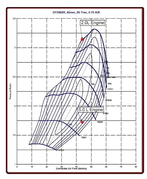

De retour au moteur 5.0L. Regardons avec un plus gros compresseur. Cette fois nous essayerons un GT3582R avec 82mm, 56 trim a la roue du compresseur.
Ici, comparé au GT3076R, nous pouvons voir que ce point n'est pas tout à fait dans l’évacuation et donnera meilleure exécution à haut-rpm que la roue de 76mm. Un accroissement plus gros de la taille de la roue donnerait encore une meilleure exécution à haut-rpm, mais à bas régime une réponse et manoeuvrabilité de mi-portée.
