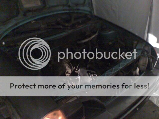

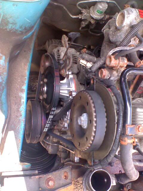

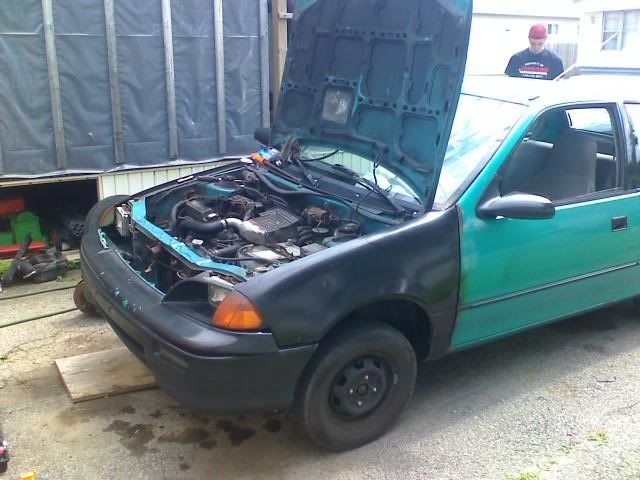

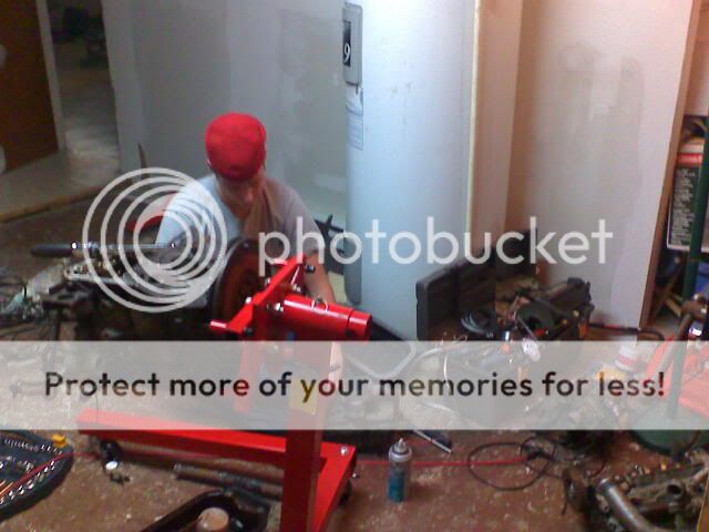

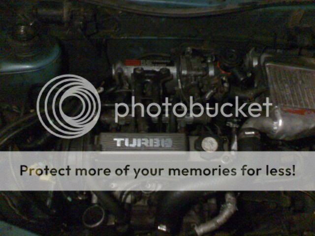

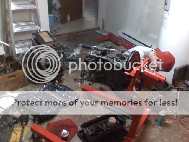

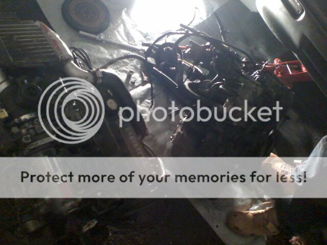

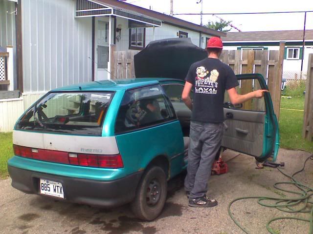

Et vla quelque petit photo pour le grand plaisir de nos yeux!
Le G10T en plien rebuilt qui se fait les yeux fermer!
LE swap qui se fait à bras
Cigarette à la main 0on se cherche du courage à -10 degré

c'est des photos de l'hiver ça. je l'ai fait partir (en février? il faisait frette dans l'abri tempo) mais je l'ai jamais vu rouler :(

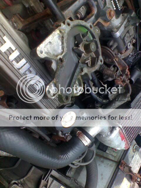

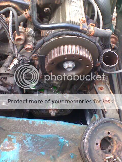

Ouais sa roule cte ptit char là ! Clancher 2 Civic a date :mrgreen: ! Hehe mais là y'ai arrêter la Timing Belt a Pété en 2 ( Tensionneur mal posé selon mon tchum Gspot ) ! En même temps changer la Pompe à Eau quia coulé pas mal a fin de l'hiver là coulais plus mais quand la Timing Belt a lâcher s'ai remis a coulé pas pris de chance :) ! Ouais bah Turbofly, tu peux venir le voir quand tu veux, trouve-toi une journée, jt'ai invité mais tu disais être trop occupé prend le temps de venir le voir hehe ! :D

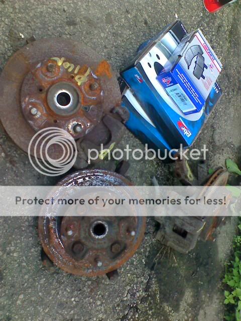

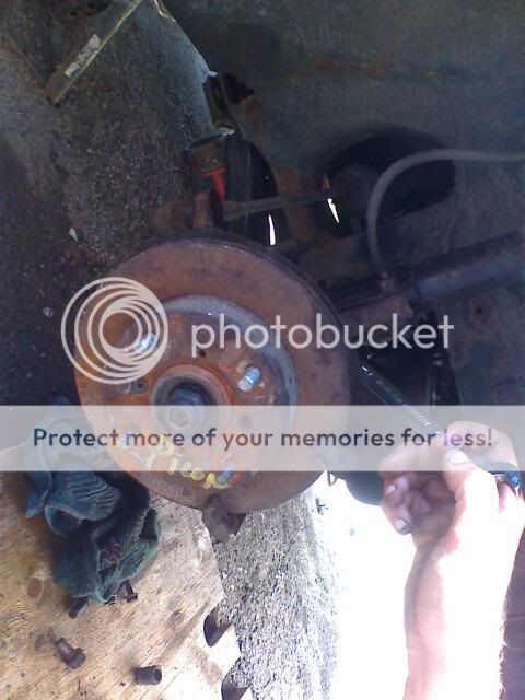

Voici quelque petit achatas d'aujourd'hui :D
50$ chaque cotéavec tout le tralala

gspot a écrit:Image
Achat de Brake Disk Sprint CL (Convertible) identique a ceux du Turbo, Disk, Spindle, Wheel Bearing & hub + Caliper ! 50$ chaque côté ! Sur la 2eme photo s'ai le côté passager posé !

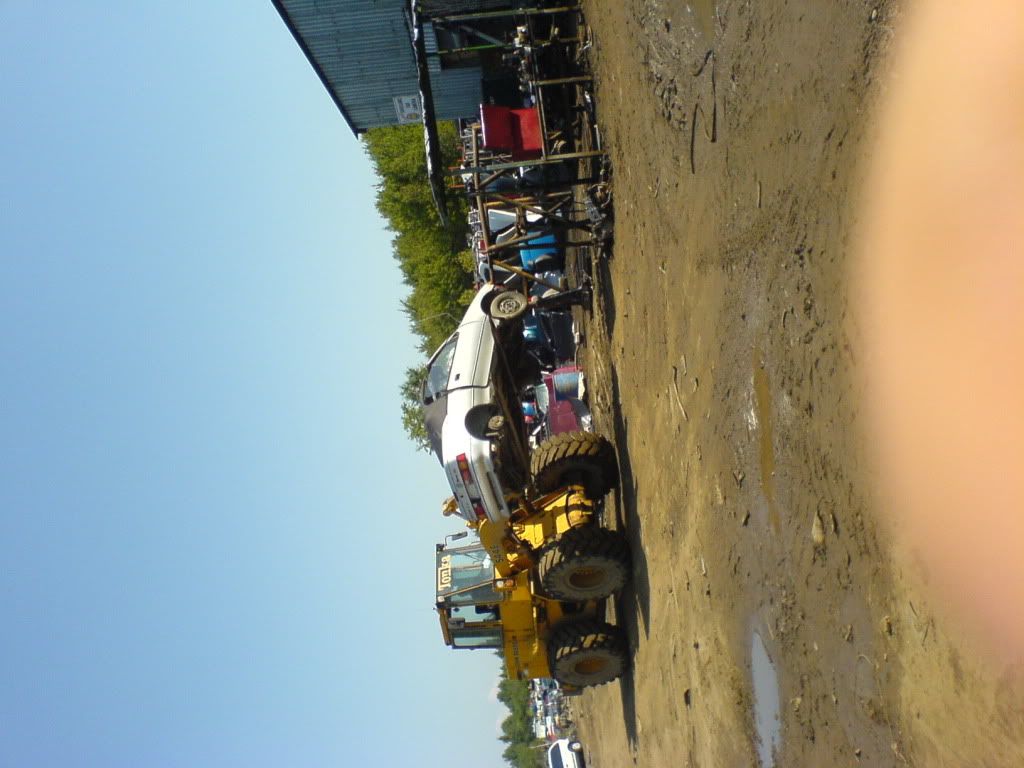

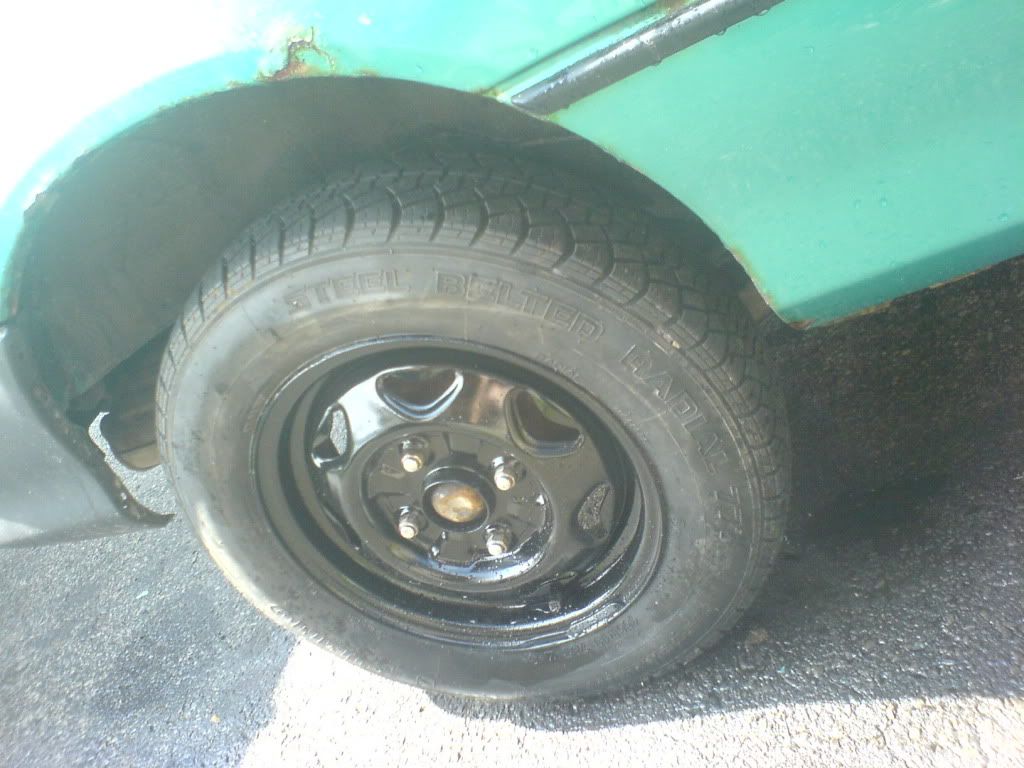

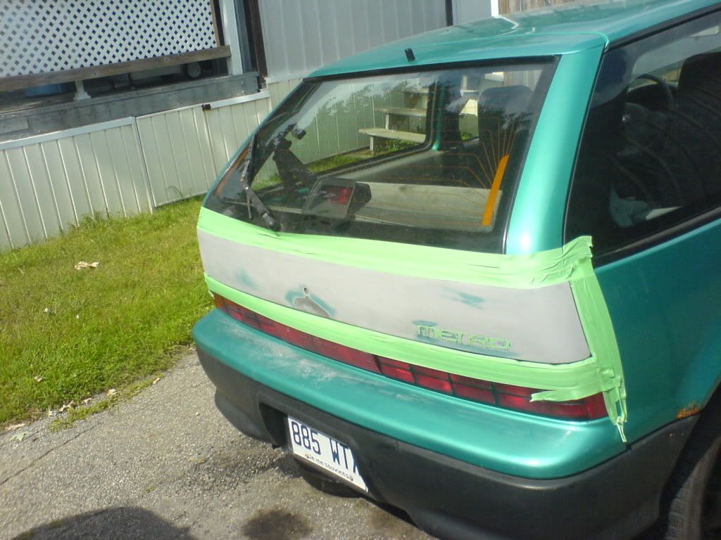

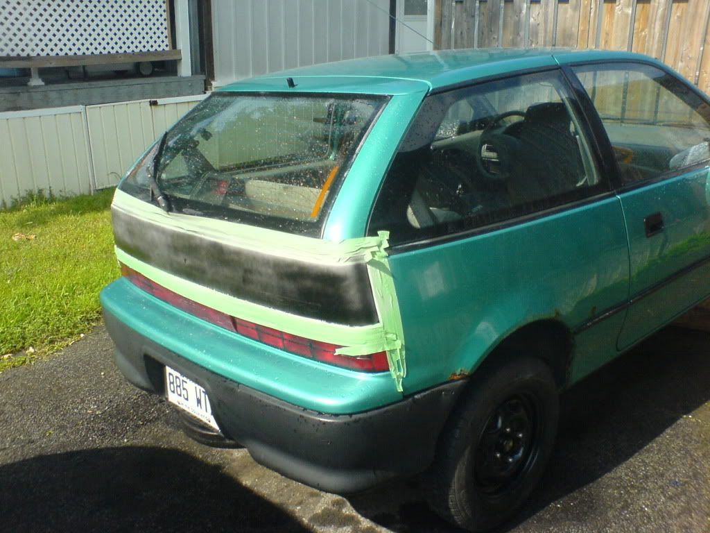

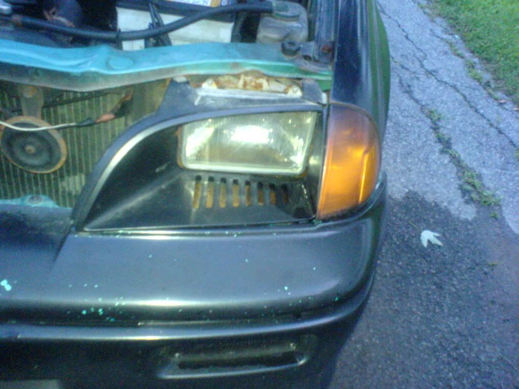

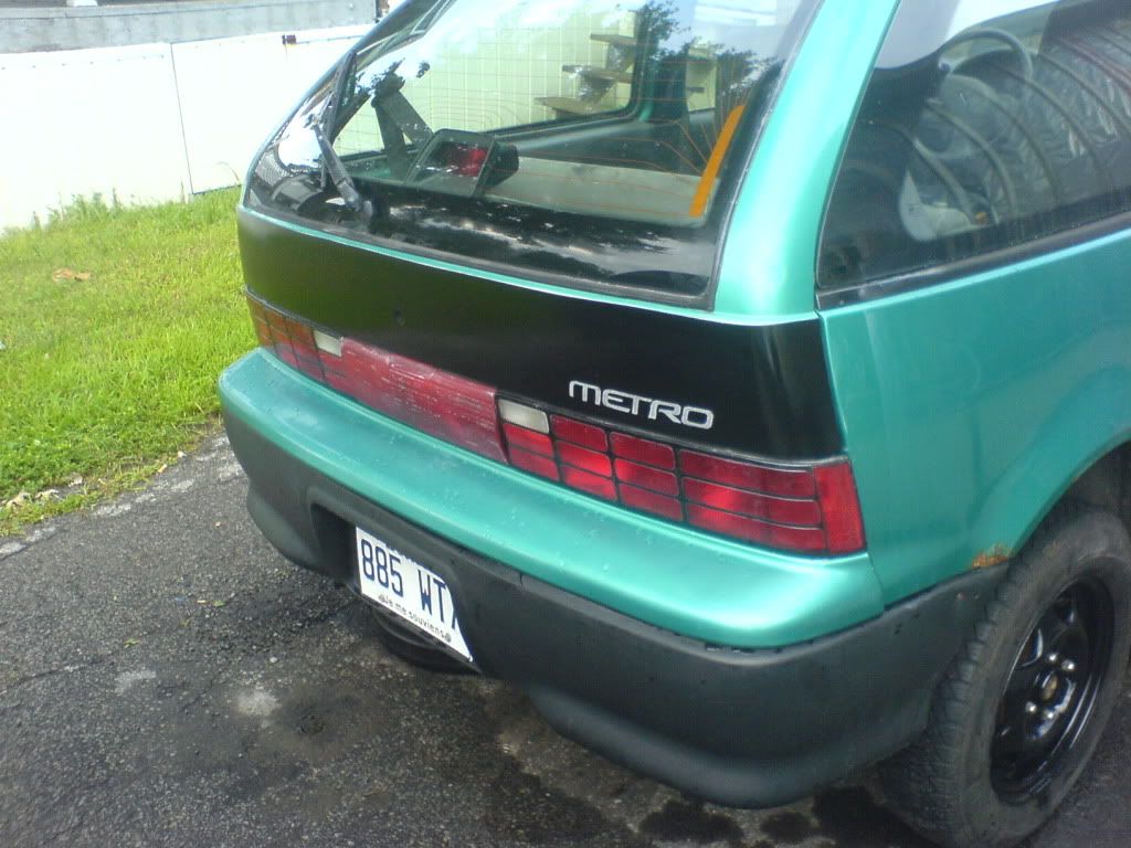

Image Fameux Part's Car Convertible ( Chevrolet Sprint Mk2 ) chez Pilon à St-Lin, il y en a 2 comme sa un Sprint et un Firefly !
Image Bas du Hatch étais sur le primer depuis 1ans et demi, je l'ai resablé et reprimer pour le mettre propre !
Image Reprimer, 1ère couche donné s'ai mis a mouiller, la pluie a passé, on termine sa !
Image Une fois Terminé ( J'ai récupéré l'emblème Metro :) )
Image 4 Rim 13" sur du 155/70R13 Sandblaster, Primer et Repeinturé Noir Lustré, vraiment Clean !

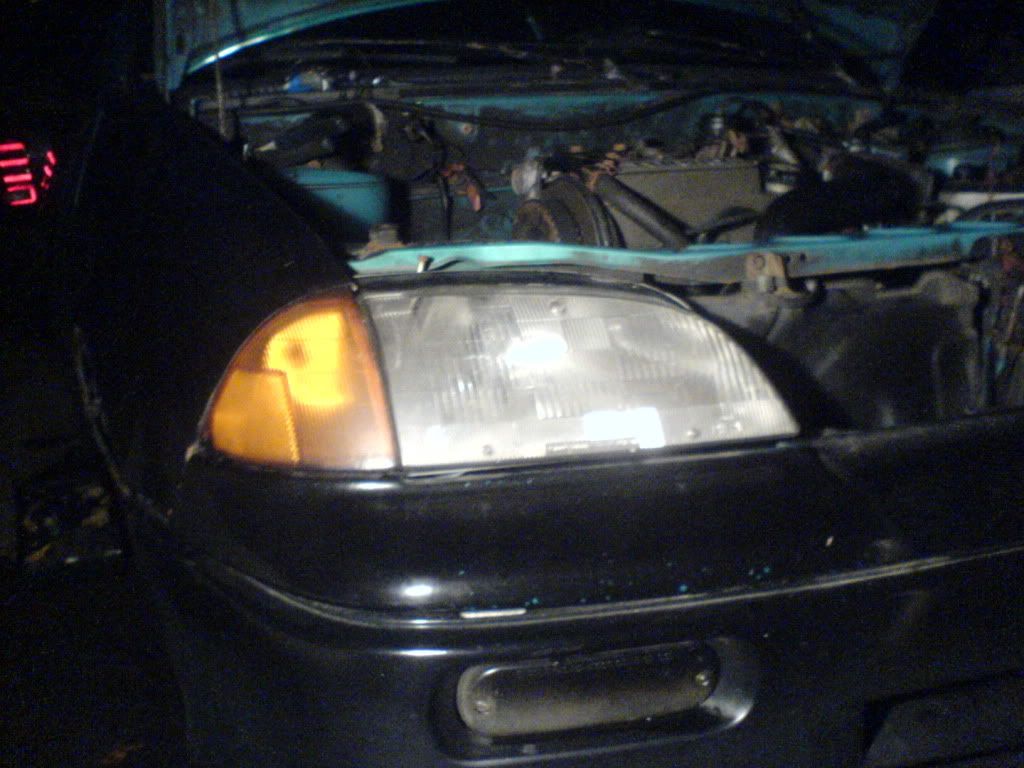

Image Ancienne Lumière de Metro, après avoir trouvé une pair de Sealbeam de Firefly.. manquais les bracket un membre du Teamswift avait le kit complet de bracket alors une fois installé ici + bas !
Enfin :) !
Je vais faire un Post dans le How To " " avec photos s'ai assé simple mais pour ceux qui veulent pas figuré il vont comprendre assé bien ! D'autre choses à venir ! On pose les freins demain et petite vidéo du véhicule roulant surment, on post sa demain ! :mrgreen:
