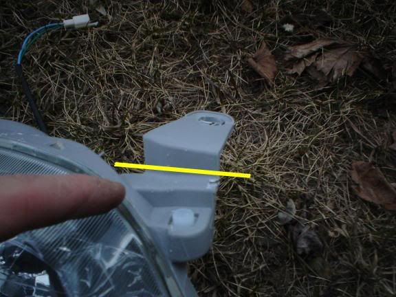

Voici un How-to tres utile.
Posé ses lumiere de toyota corolla en plusieurs étapes succesive.
1. Commander des lumiere de toyota corolla 1993 à 1997.
2. Couper les braquettes de plastiques situer dans la partie intérieur de la lumiere
3. Enlever les vis(2) sur les coté de la lumiere, vous devrez les remplacer plus tard par d'autre. Limer le bout pour qu'il soit planne.
4. Découper le support de lumiere original pour permettre a la lumiere de corolla mais tout en permettant de pouvoir remettre le coin.
5. Faire une braquette pour tenir la partie intérieur de la lumiere.
Faire deux trou avec une drill et la fixer en place a l'aide de ''metalcrew''
6. Faire une braquette pour tenir la partie latéral supérieur de la lumiere.
**prendre note que toutes les vis qui serve a fixer les lumieres sont des vis que l'on retrouve a l'intérieur sur le dash et dasn les fausses ailes**
7. Lorsque ces deux parties sont fixées, faire les dernier ajustement et poser la derniere braquette latéral inférieur.
8. Losrque vous avez fini d'installer les lumieres vous pouvez les ajuster avec les deux vis qui se retrouve a l'arriere de la lumiere
9. La suite plus tard...
**a noter que certaines photos serons porter a changer au cour des prochains jours**

Super les photo mais tu devrais faire des gabarit des braquettes etc.. ca serais cool .. comme ca si les tienne arrive droite.. les notres aussi :P
