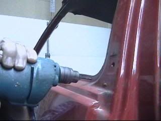

#3 Percer les spotweld avec un petite mèche et par la suite avec un plus grosse.
[IMG]
http://img.photobucket.com/albums/v401/ ... ody008.jpg[/IMG]
Sur la photo c'est avec la plus grosse mèche.

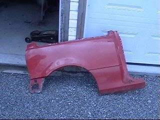

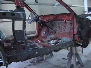

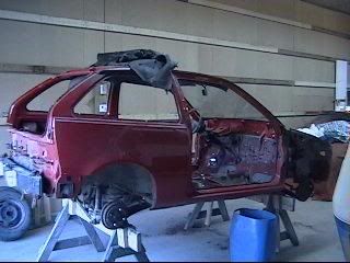

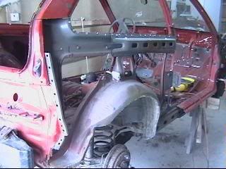

Voici un example.
Avant:
Après:
Voici d'autre pièce qu'on peut réutiliser.
