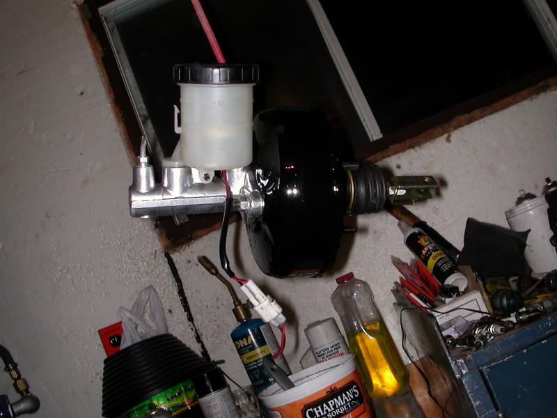

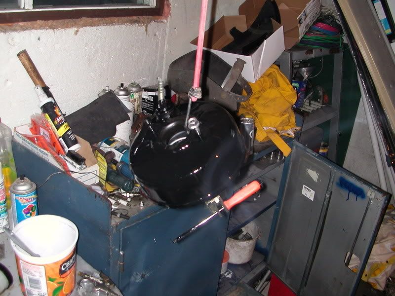

Voici ce que ca donne !!!
Le maitre Cylindre :
Le Booster :
Le tout Assembler a nouveau :
Les couleurs peuvent etre a discuter mais moi je voulais le look d'origine (neuf)
