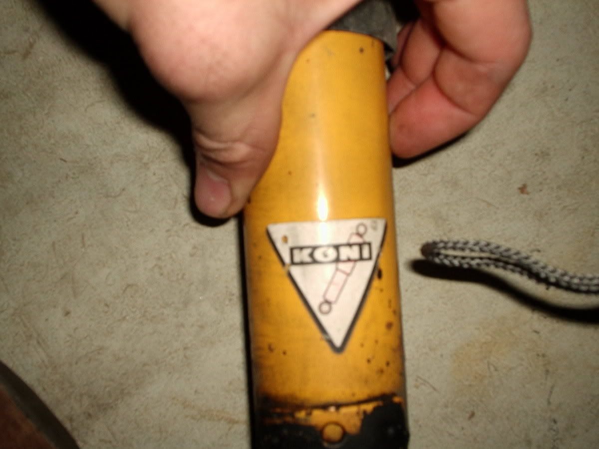

Salut, j'ai des koni ajustable en arriere de mon gt, et je me demandais comment on fais pour les ajuster. sa peut etre l'air épais mais je sais pas comment les ajuster.

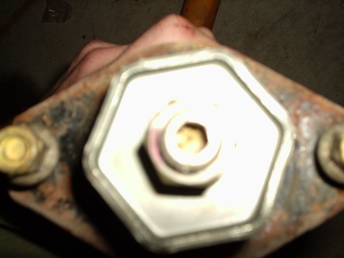

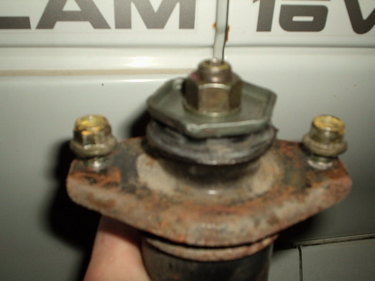

Oui mais le prebleme c'est qu'il n'y en a pas de petite roulette, mais sur le shock cé marquer que tourner a gauche sa durci pi tourner a droite sa ramolie.
Mais dans la bolt du dessus ya un trous pour une clé allen, cé tu sa l'ajustage.

Humm, à moins d'erreur, les jaunes ne sont pas ajustables, il me semble...
En tout cas, c'est pas l'allen key qui permet l'ajustement, j'en suis presque sur.
MessageMar 15 Nov 2005, 10:42 pm
D' apres moi tu dois l'enfoncer au fond la valves dois i etre.. j'ai jamais vu un shock s'ajuster par en haut :P ahah
Les valves sont EN BAS !
il dois i avoir une coche dans le shaft .. on dois la sentir entrer... en touka!

Pour ce qui est de 'comment les ajuster', ceci pourrait aider :
Toutes les réponses ici : http://www.koni-na.com/adjustment.cfm
MessageMer 16 Nov 2005, 7:07 am
Ca confirme ce que j'ai dis !! ;)
La valves es au fond !
MessageMer 16 Nov 2005, 3:42 pm
sur seu de swift il faut que tu les defasse et que tu les enfoncer pour tourner la valve .
