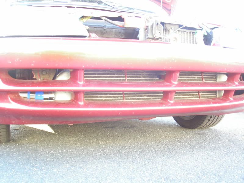

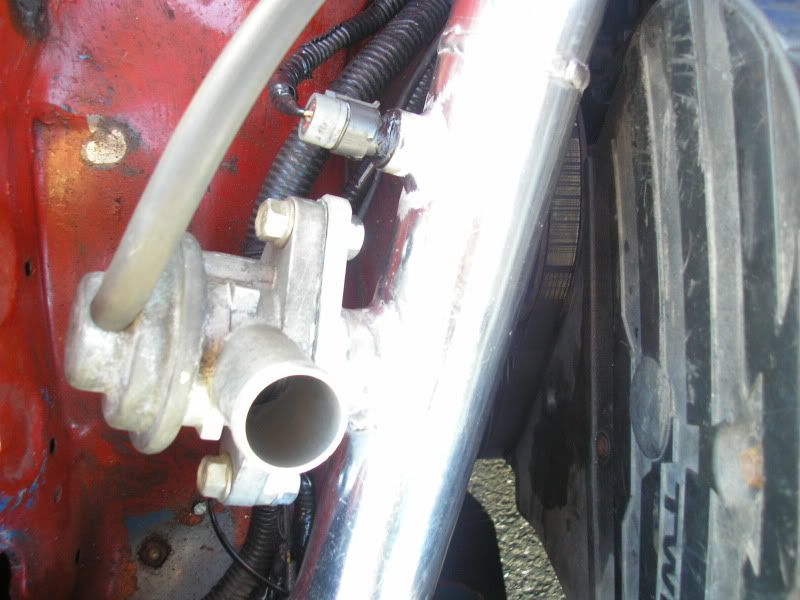

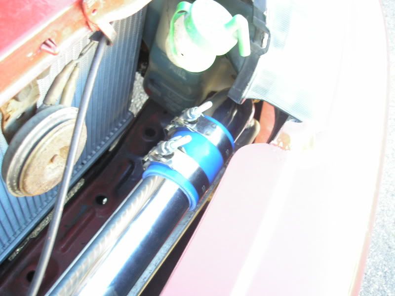

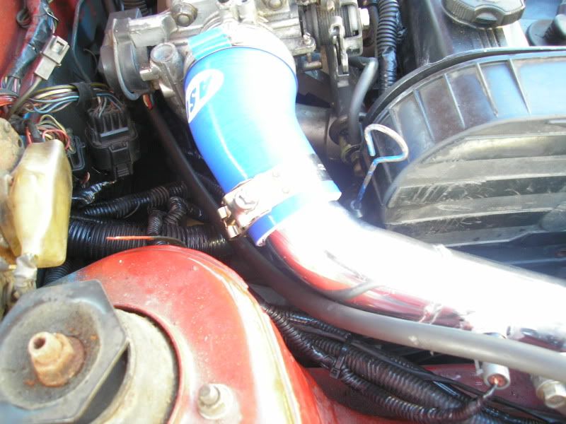

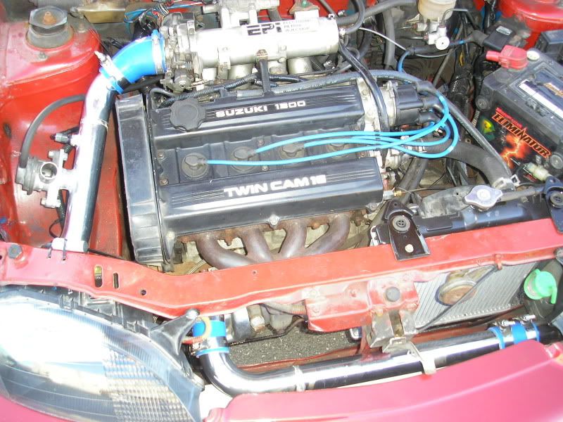

j'ai upgrader mon setup gettho, il n'y a désormais plus de: pvc,raboutte de hose d'intake de dodge caravan, tuyau de balayeuse soudé avec un fer a soudé et des tie raps fondu, mass air flow et adapteur vibrant a filtre 3 pouce,hose a radiateur et catch can a 5cenne, adapteur de tuyau d'égout de rona, ect ect...
je me suis débrouiller avec un kit 2 pouce universel de ebay et un adapteur 2 pouce a 2 pouce 3/8 en 45degrés, jai fait faire mes soudure d'aluminium par un vieu de mon coin, soudure dubuc,
modifier mon intercooler de saturn sky redline que j'avais!! il se loge dans le trou comme ... 9 mois avant ta naissance...
je garde ma BOV de talon 1g, j'ai installer une wastegate stock de talon (mon ancienne avais le spring clippé pour avoir 4-5 psi de boost )
j'ai installer le megasquirt avec des injecteurs de rx7 460cc
j'ai fait partir le char tanto, il va rester a tuner quand je vais regler le bogue avec vista et/ou mon cable serial-usb de ebay!! :lol: j'ai des écrans bleu , ca plante, on se croirais avec windows 98
ce moteur commence a avoir un peu de blowby mais je vais le garder pour finir la saison
en gros c'est pas mal ca

pis as-tu passé un peu de temps à tuner ça?
Re: le setup Alexis Deschenes 2009 (tm)
MessageDim 20 Sep 2009, 11:36 am
oui un peu j'ai tuné le launch control pour grossir mon silencieu (qui s'en vien un peu moin silencieu maintenant :lol: )
il reste a essayer de tuner le warm-up mais j'ai pas encore le coolant sensor avec la curve GM bonne... quand il est froid (10 degrésC et moin) il est une vrai pute frigide a partir
j'avais canceler la fast idle valve de peur de faire une fuite de boost mais je reconsidere l'option soit ca ou mettre un iac GM
et ma clutch commence a glisser elle ne supporte plus de faire des 13.57 @ 109mph je vais regarder pour me commander une clutchmaster ou une ACT histoire d'Avoir un sticker de plus a coller sur mon coffre
ah oui et ma 2eme griche et mon moteur a beaucoup de blow-by
