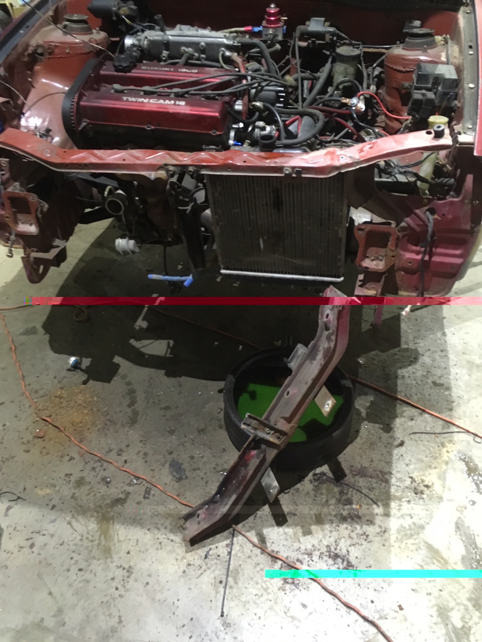

achat demontage epave
on s'attaque a la restauration esthétique
sandblast
c'est pas mon plus beau bloc mettons (je crois que c'est mon plus laid ahah)
magané en sale
