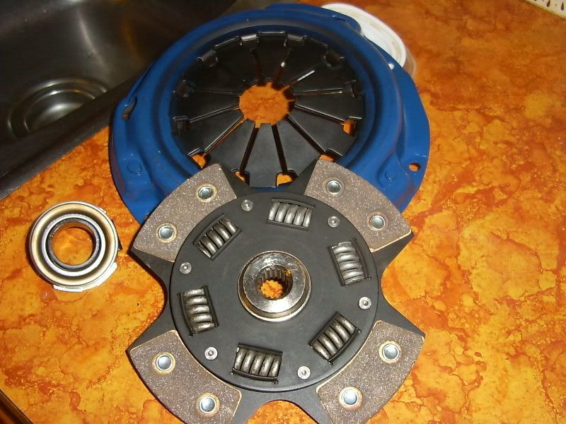

Et si tu veux aller turbo ou que tu l'est déja....ben regarde celle la...elle est couteuse mais elle fait la job....si tu es intèressé fait juste le dire et je t'enverai a la personne qui s'occuperais de ton cas....
Aspyre a écrit:Clutch 4 Puck Ceramique Avec Pressure Plate Double. Prète pour mon turbo qui s'en vient d'un jour à l'autre!!!
