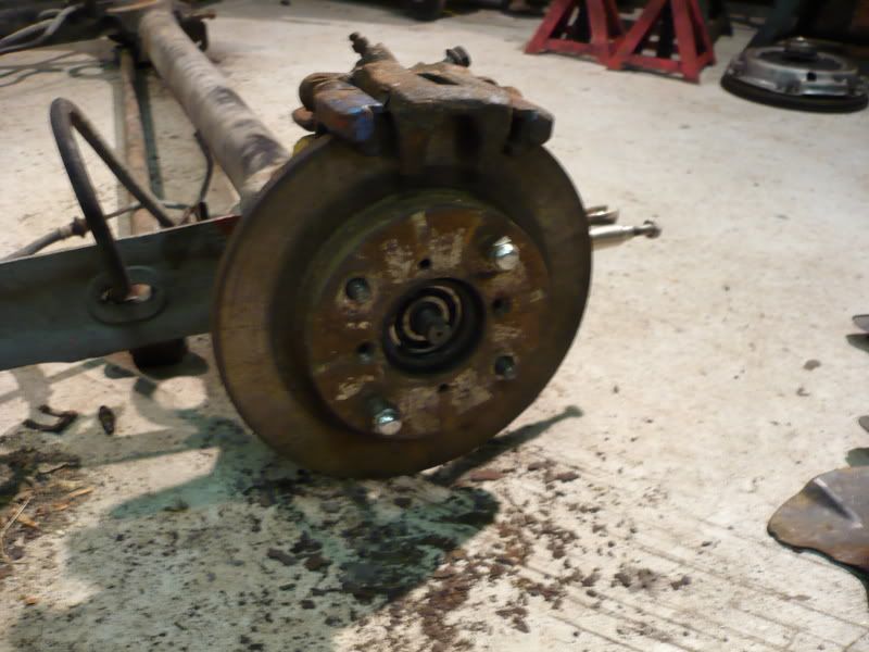

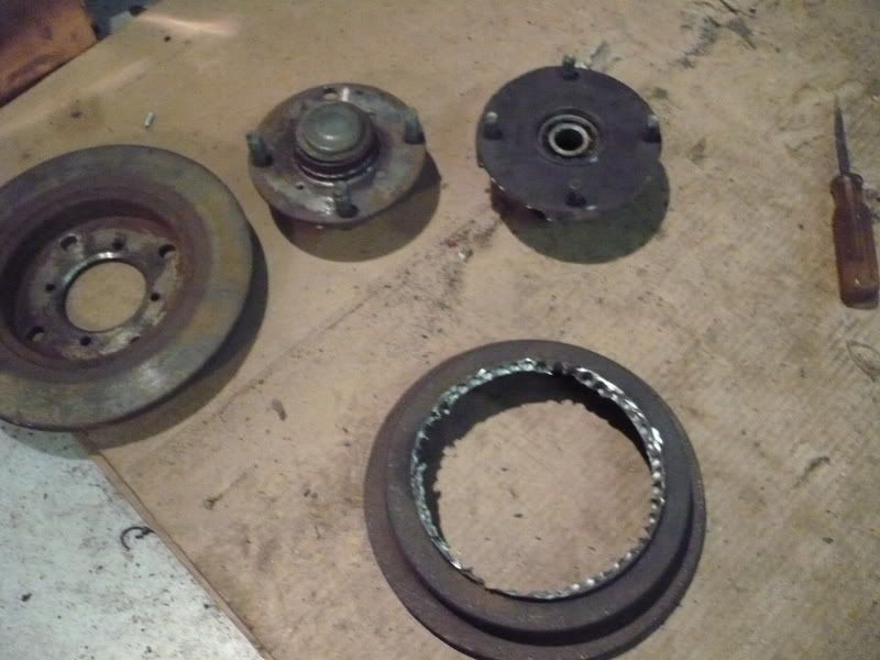

Salut, l'autre jour il m'est pogner une nouvelle envie de tenter de trouver un moyen de mettre des disque brake a l'arriere de mon forsa 1988.
Je cherchais comment faire fitter des hubs de gt sur le spindle du forsa...puis soudain :idea:

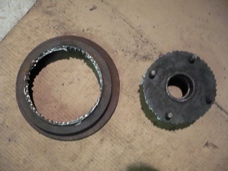

J'ai pensé faire fitté le disque sur le drum!!!!
voici ce que ca donne:
Reste juste a changer les stud pour qqchose d,un peu plus long.
bien sur ca va offsetter un peux les roues mais a peine,juste asser pour les mettre egale a ceux d'en avant :wink:
Ca on a pas vue ca souvent!!! :lol: :o :lol:

puis pour le galliper ca fit drette la avec la back plate ? pas besoin de spacer ?
gabou
MessageDim 17 Juin 2007, 7:26 am
non c'est pas bolt on
la braket du galiper doit etre modifier mais c'est tres faisable.
J'mattaque a ca cette semaine
il faut aussi un "spacer"

quand il a vu mes photos, un gars sur teamswift m'a apprit que ca avait deja ete fait :evil:
Sauf qu'il n'a jamais repondu au post sans photo que les gars de mk1 demandaient comment faire ou si c'était meme possible... :roll:
alors un conseil si vous vouler des réponces placer donc de belle photos avec votre question.... :lol:
Par contre c'est martin "seriousGT" qui a eu l'idée de percer tout le tour pour couper le disque.
C'est un grand pas pour ceux qui veulent faire la conversion pis qui ont pas le cash pour faire machiner sur un tour :D
http://redlinegti.com/forum/vtn.245068.htm#245068
voyer ce que je veux dire...350$ us tu perd tes hubs au moins 3 semaine, pis en plus a ce prix la t'as pas encore les diques pis le galiper!!!
alors comme j'ai dit , je travaille la dessus cette semaine pis j'marrange pour que ca reste "low cost" pis qu'on aie pas besoin de cnc, coupeuse au lazer etc...
Oubliez aussi les hose flexible a 160$$$!!!!
Je vais aller acheter des ligne rigide a l'autopart. Il faut juste les plier pour qu'ils aient la bonne shape. Pis ca coute meme pas 10$/ch
Oui le galiper bouge un peux mais rien que les hose peuvent pas prendre...
