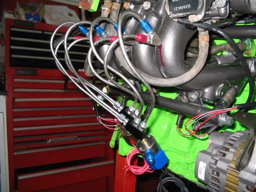

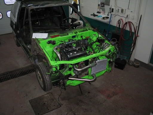

my ride
Swift Gs 1.3 sohc 91 70hp lol
apres avoir passer presque 2 ans a le mod voici finalement a koi sa va resembler en gros
NOW
MOTEUR:
1.3 doch de gt 100 hp dorigine
head port and polish stage 2 (test sur banc dessai 45 hp de plus donner juste par le port and polish )
Turbo de chrysler daytonna
maniolf home made ( mon chumey de mlt )
10 psi pour cette avec les interne forger dorigine pour le moment
intercooler et pipping home made en stainlees
stage 3 clucth centre force dual friction
fuel rail supplementaire ajouter ds lintake
kit hks hic III pour controler le fuel suplementaire
kit complet mds pour le feux
boost master taming retard msd
KIT DE NOS multi port (1 injecteur par cylindre direct ds lintake)
envrion 50hp mais ptre po cette ete
jen oublie ptre la dsl jen ai trop en tete
INT:
banc G FORCE
cage 6 point (concue par moi pat cyr etJ-P Nadeau)
2 sub 10" M"A audio 400w/ch
ampli M.A audio 800w
plus 12' ac ampli 2000w ou plus (pat cyr mamener sa dla floride )
plus 4 6*9 150 w
EXt
hood home made par mon gars de boby shop
peinture ac mod unique jupe origine pour cette ete
wing V-Racing po sur si jlai met
MAG DAI blanc 16"
coil appex 2 pouce
esti 250 hp+ou-
c po mal sa pour el moment
Merci A
Patrick Cyr (Auntoninovation)
Jean-Phillipe Nadeau (conception J-P NADEAU)
Patrice(bBoby shop ds LAnse au percie
Pièces Diron lapocatière
Martin es ben
