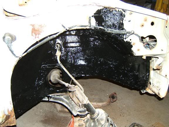

UPDATE
jai enfin fini ma tete de shock et mon tour d'aile, et ré-installé ma suspension (un upgrade notable pour les 3cylindre: disque ventilé de geo metro 99 + sway bar de geo metro 99)
checkez sa, c,est pas faite en cochon :P

tu fait ca au fibre de verre?
j'espere que ta mis ca juste pour caché tes soudures, dis moi que tu a soudé du métal au moin!!! c pas une chaloupe là, c la structure d'un véhicule y faut que ca tienne un peut!
