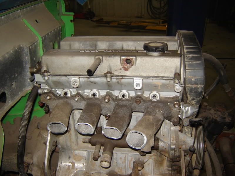

allo! ché pas si vous avez des trucs mais jai peter
2 base de 1600.on a fait la conversion mais a haut régime
huile monte trop ds la tete alors pauvre crank pu huile
on veut mettre un réducteur ds la passe dhuile pour diminué
lentrée dhuile ds la tete...pi on va mettre des sidedraf (mukini)
je crois que ca pourrai etre un méchant setup car jai trouvé
que ca avait bq de torque pi ces ca que jai besion..
alors vos trucs svp[img][img]http://i145.photobucket.com/albums/r238/tinistef/poisson005.jpg[/img][/img]

un autre photo on voit intake de swift quon a coupé
pi on a un contacte pour les machiné[/img]Image

Faut mettre le check valve d'un GT pour avoir une meilleur pression d'huile, mais contacte 429 il va pouvoir t'en dire plus. :P vraiment nice le setup....envoie des photos de ton projet, sa l'air débile :twisted:
MessageSam 20 Jan 2007, 8:17 pm
Moi c'est fred(cabrio silver) qui m'avais parler de ca,la check valve provient d'un g10b.et son set up a l'air de tenir la route haut la main :D
MessageDim 21 Jan 2007, 12:50 pm
dohc1.6tb a écrit:g verifier pi sa se fait pas metre les interne de la pompe a lhuile de gt ds une de 1.6
Sont pas presque identique tout les 2 et ont pas la même puissance d'injection?
MessageDim 21 Jan 2007, 12:53 pm
le restricteur pour le G10, ya juste 4 portées sur le cam dans un 3 cylindre. avec 10 portées dans un twin cam ya quand même assez d'huile qui monte? c'est surprenant un peu... tant mieux si ça marche :D

MessageLun 22 Jan 2007, 11:28 am
dohc1.6tb a écrit:mais sa aucun raport tou les moteur suzuki en on un sauf le gt
les T3 mk2 ent ont pas en tout cas :|
MessageMar 23 Jan 2007, 8:17 pm
Il serais temps que tu mette la base qui va avec la tete :P
Un peux moin de low end torque mais pas mal plus de duree !
MessageMar 23 Jan 2007, 8:53 pm
des photo comparatives des pompe a lhuiles 1.3/1.6serais bienvenu
