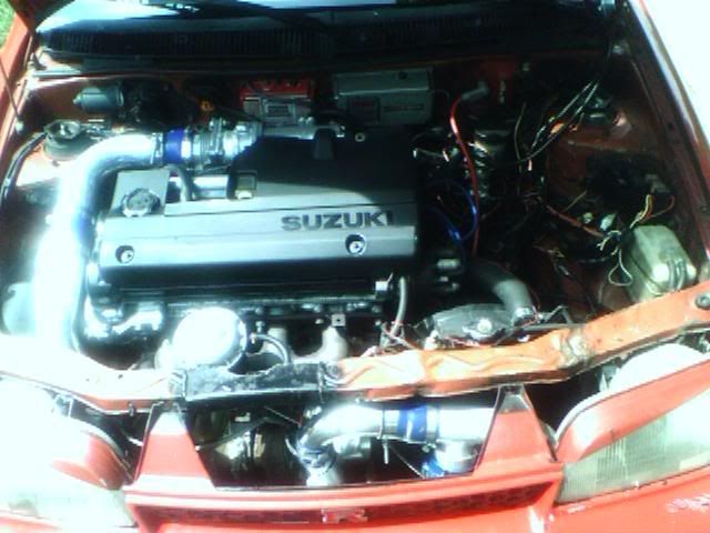

J'ai vu ca sur teamswift: 2.0l suzuki aério dans un swift
Avec turbo :twisted: !!

après le J18 dans un 4 portes, un J20 dans un hatch...
qui sera le premier swift avec un J23? :twisted:
