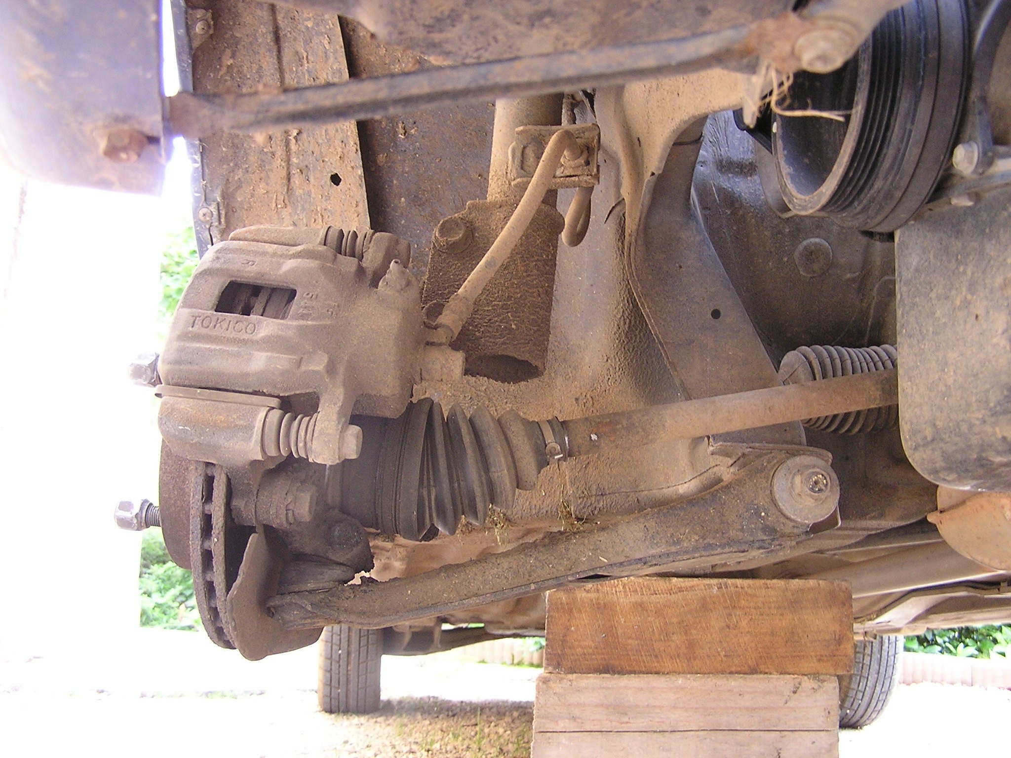

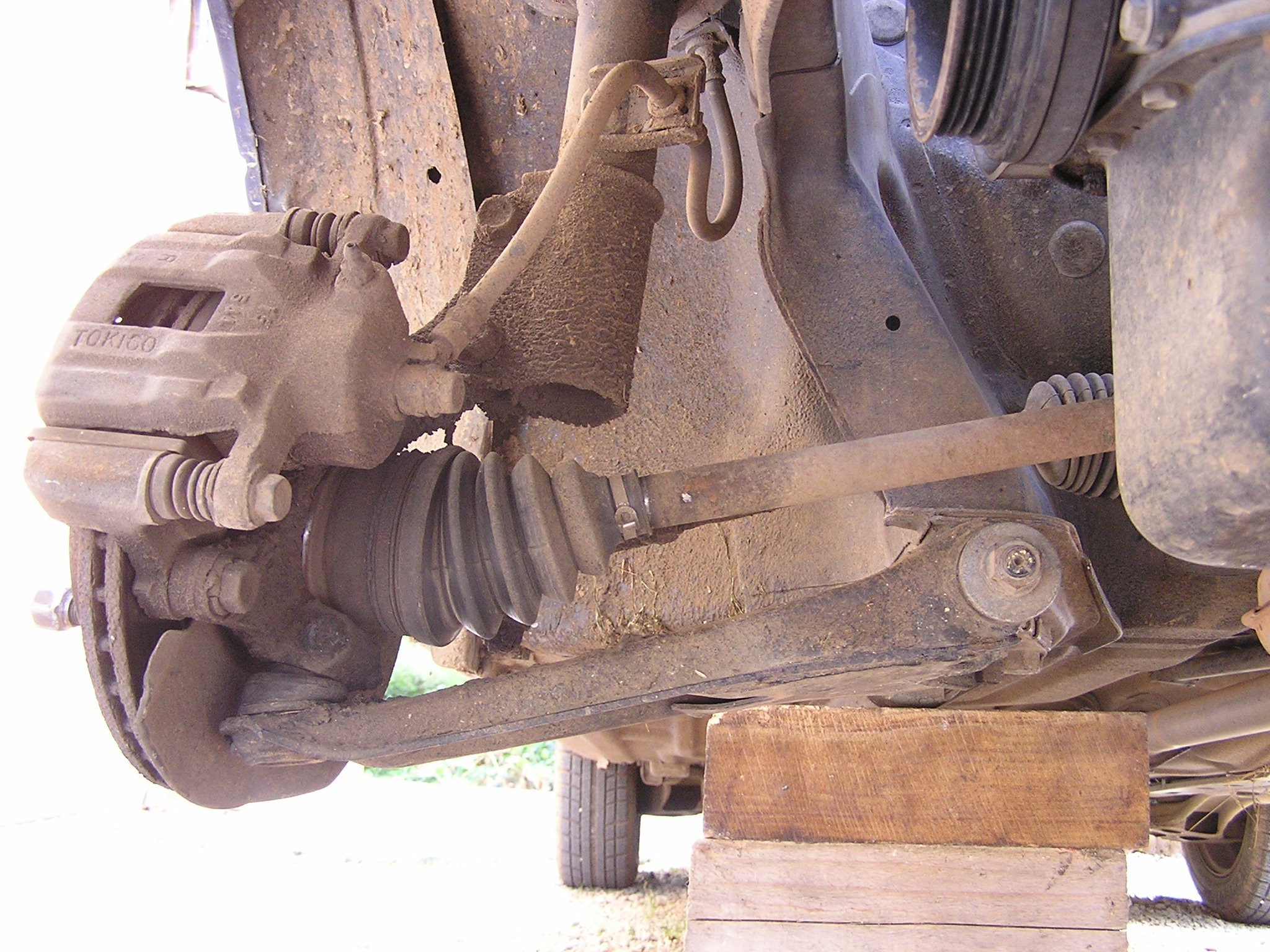

J'explique l'histoire: Hier on est allé faire un tour avec un pote qui était sur une bécane, et lors d'une intersection, je ne l'ai pas vu et lui arrivait trop vite pour m'éviter: Paf, le drame. Lui est passé par dessus le capo, mais la moto à tapé en plein dans la roue avant droite. A 70km/h j'ai bien senti le choc ...
Par chance, mon pote s'ai relevé sans une egratignure, je remercis le seigneur pour ça, j'aurais pas pu supporter sinon
Bref, maintenant que c'est passé, j'aimerais bien passer à la voiture. Elle a sérieusement pris, mais je sais pas à quel niveau
Je vous ai donc pris des photos assez nette et en haute qualité, en espérant que vos yeux experts arriveront à trouver le problème. J'espère seulement que le bas de caisse ne s'ai pas décalé par rapport au haut, ce qui me fait peur vu la fixation de l'amortisseur

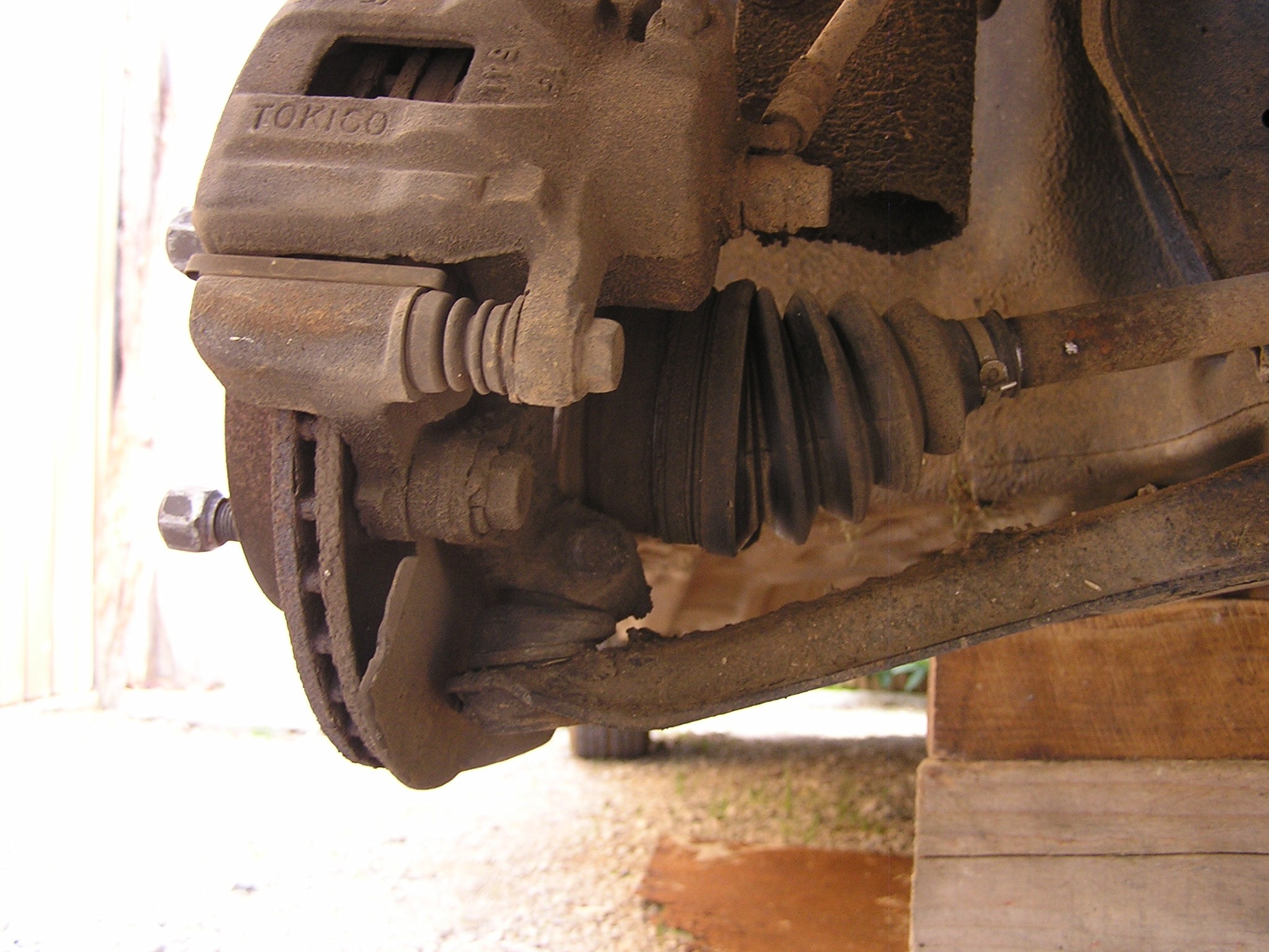

on voit bien que le joint de rotule est fini (communément appelé "balljoint)... toute la partie qui se rattache au disque a probablement crochi et pour finir le longeron avant a probablement fermé un peu...
à l'oeil on voit que ce qui tiens la roue (j'connais pas le terme francais) est en angle donc y'a kek'chose qui a crochi!
mesure la distance entre les 2 gros boulons avant, t'es supposé avoir 27 ou 27¼ j'me rappelle jamais par coeur (centre des boulons)
y'a probablement même la suspension qui a crochi!
si les longerons n'ont pas crochi, va rester que quelque pièces à remplacer et ça devrais passer à l'alignement!

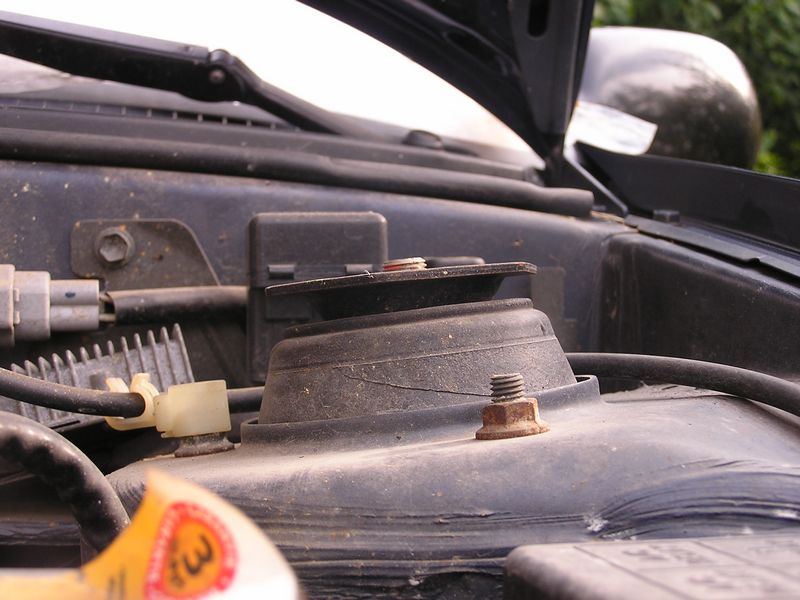

Je pence que sa peux être la tige de l amortisseur qui est crochi = plier tu peux tourner le boulon du haut de l amortisseur c est un 17mm celle sur la premier photo pour voir si la roue change angle ou le plateau

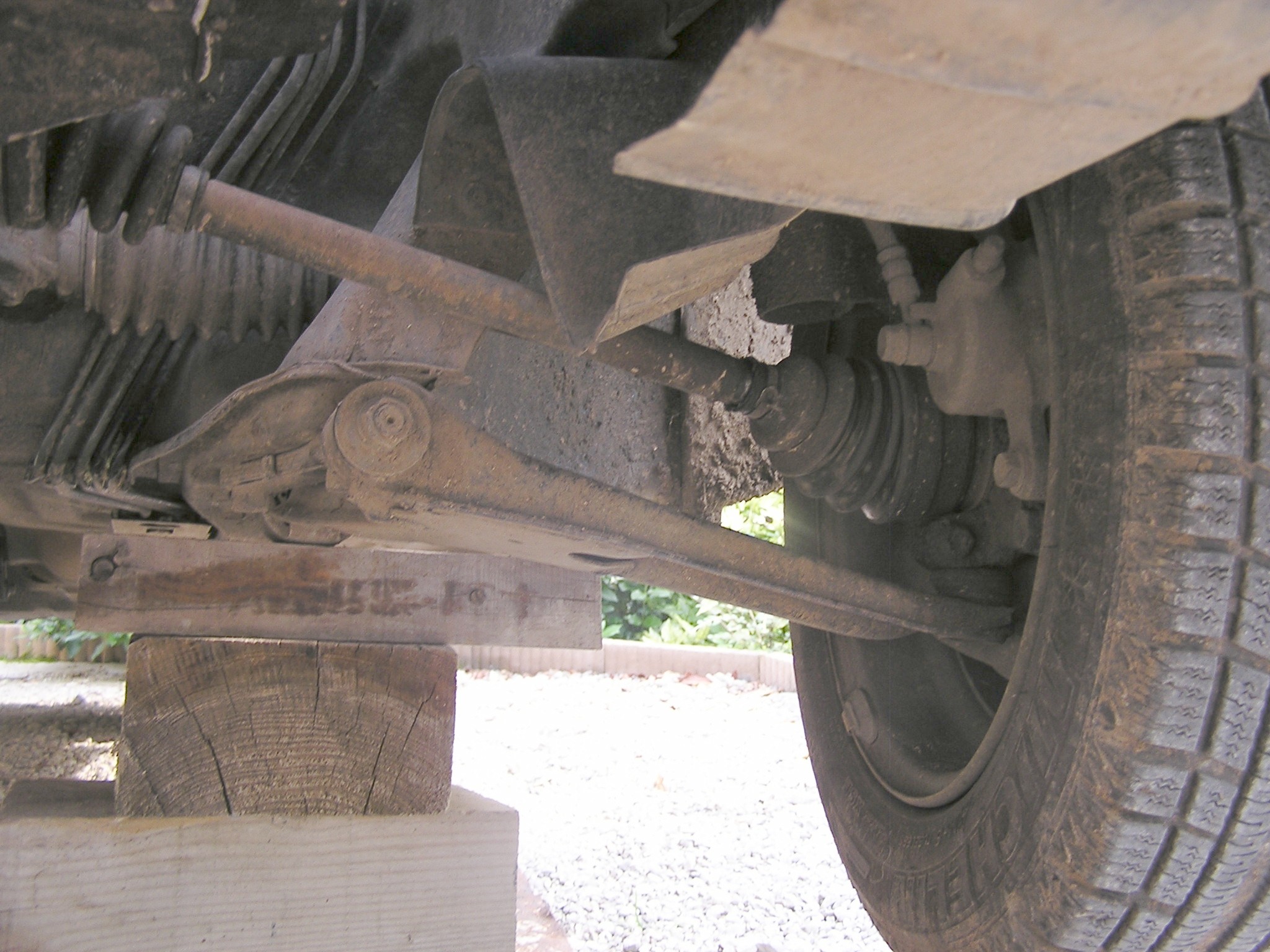

on dirait bien que l'amortisseur est plié. le porte-fusée aussi sûrement... la rotule si elle n'a pas de jeu c'est bon.
sur les photos on ne voit qu'un angle du bras de suspension. ça a l'air bien beau de cet angle.

Exactement ! Verifie avec une clef 17 mm (metrique) ou une douille 17 et un rochet a cliquetis vois si tu tourne celle ci si le dit angle change !! (celle de la premiere photo au cendre de l'hexagone qui a l'air croche!)

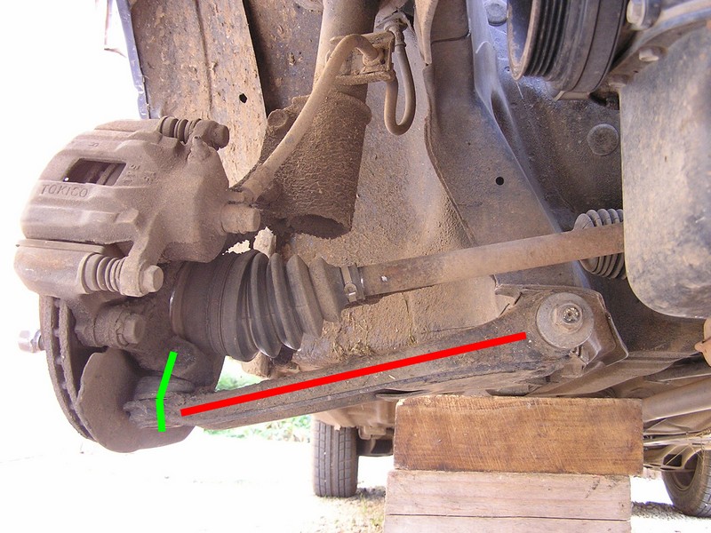

Porte fusée c'est la partie en rouge ??
Et la rotule dont quelqu'un parle, c'est le truc en vert ?
MessageMar 14 Août 2007, 11:16 am
exact le joint de rotule est en vert.
le porte fusée, hmmmm moi j'appelles ça une table de roue mais les vrais noms chengent parfois!
MessageMar 14 Août 2007, 12:28 pm
en rouge c'est la table. le porte fusée est au dessus de la rotule. ça supporte le roulement de roue, les freins, etc. il a fort probablement plié là où il se visse dans l'amortisseur.
