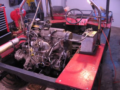

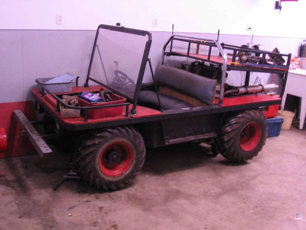

Moi j'ai trouver de quoi de bin popire a faire avec mon 3 cylindres de 109 000 km
Je l'ai donné a mon père pour un de ses nombreux projets
et si vous ête attentif vous pouvez remarqué qu'il marche maintenant avec un carburateur de skidoo :lol:
et oui sais un terra-jet.... c'est toujours mieu un trois cylindre qu'un petit 12 force Bridge and stratone

MessageJeu 17 Fév 2005, 10:43 pm
y dois flyé en tabar... ???
j'en ai toujours voulu un de ses affaires la ,, avec la carosserie originale inspiré des vieux stingray :P
MessageJeu 17 Fév 2005, 11:58 pm
Nice Job! :P
I vire tu drette le moteur avec le carburateur de ski doo?

MessageVen 18 Fév 2005, 1:29 pm
c drole a dire mais je croit qu'il vire mieu qu'avec l'injection stock
y doit surment viré pauvre un peu mais non y boc pas rien
