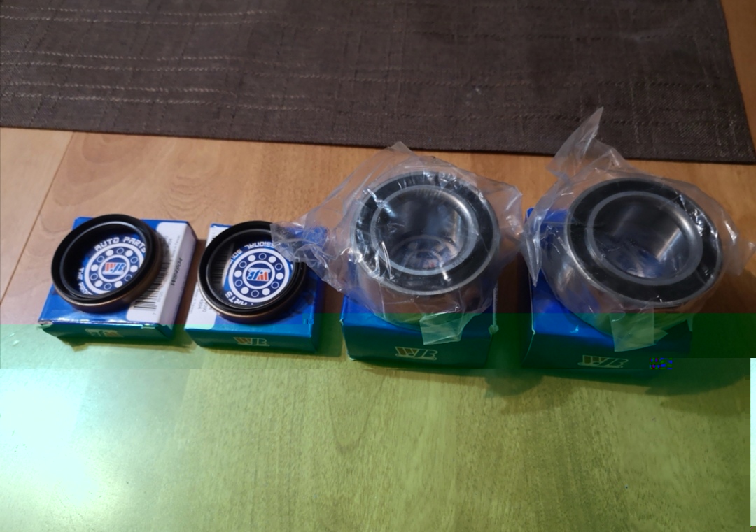

Quelques pièces

MessageMar 07 Juil 2020, 7:31 am
Encore

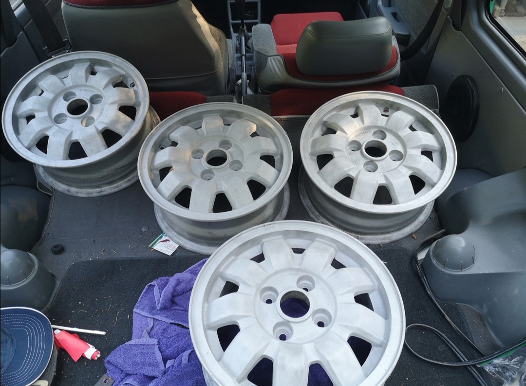

MessageMar 07 Juil 2020, 7:39 am
Les mags que j'ai sandblasté.
