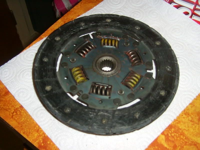

Bon j'ai débarqué ma clutch et voici ce qu'elle à l'air
Tk personnellement je suis pas un pro...mais je trouve qu'elle est proche en calvaire des rivet....d'après moi, elle est fini....et on me parlais que lorsque elle est bleu c'est mauvais signe....tk j'en voit pas mal de bleu...
Donc les connaisseur qu'est ce que vous en pensez...

si tu veut mon avis demande a martin de te faire faire une clutch 4 puck...
c'est la premiere chose qui va t'empeché de produire du couple avec ton turbo, quand ca se met a glissé tu peut pas en sortire plus...

mad max a écrit:si tu veut mon avis demande a martin de te faire faire une clutch 4 puck...
Pour le lsd (pas la drogue, le différentiel),se serait cool d'avoir un arbre a cash dans la cour pour pouvoir tout faire d'un coup mais tu peut y allé petit a petit a tous les ans .
moi sa va men prendre une dans mon hp ma clutch stock est neuve pis a glisse :oops:
