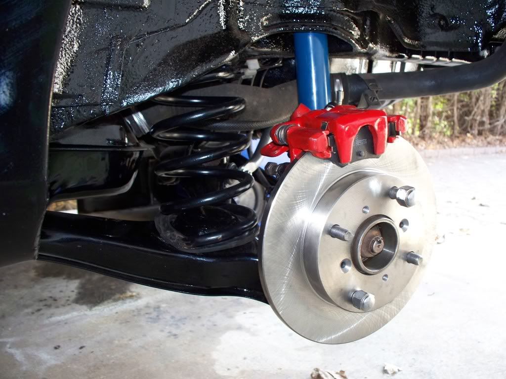

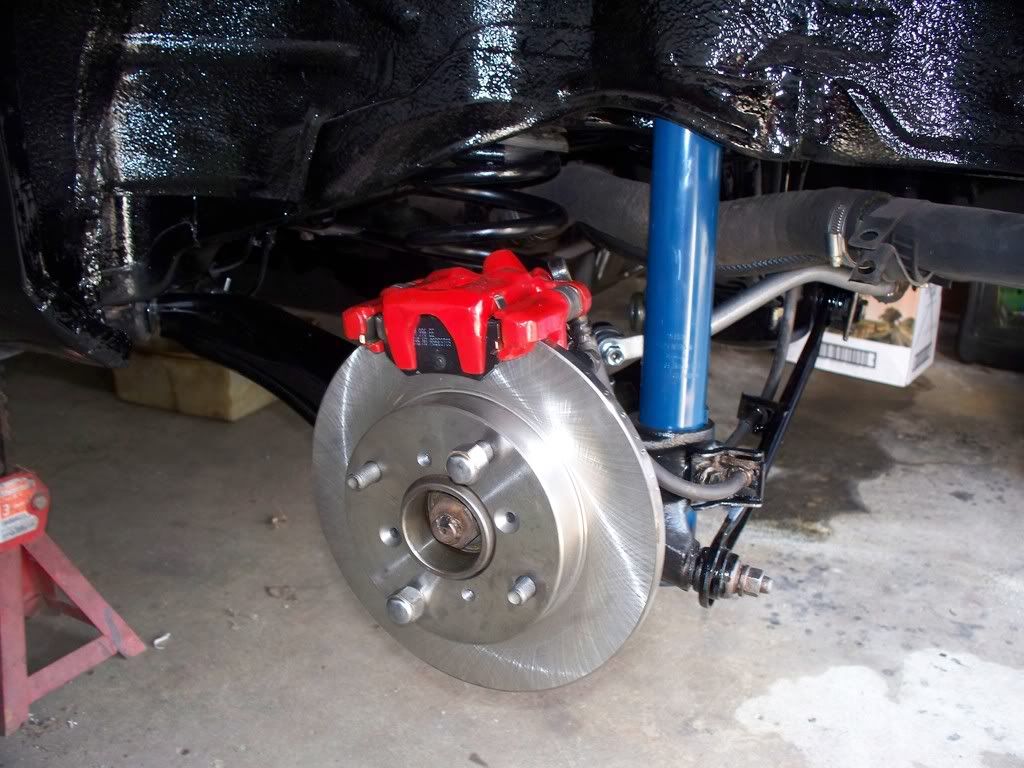

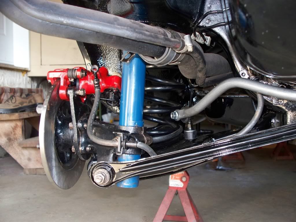

C'est super ca! Vous me montrerai des photos des 4 disques brakes un coup installé :wink:

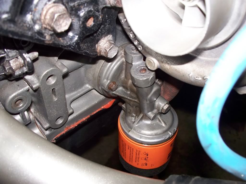

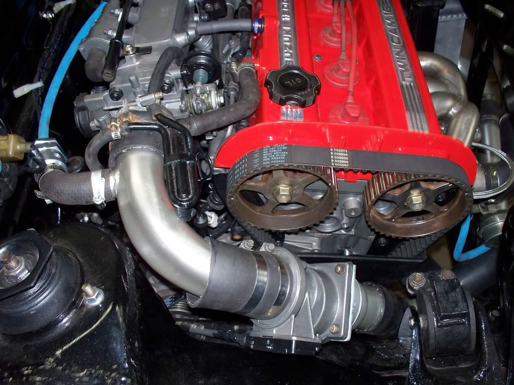

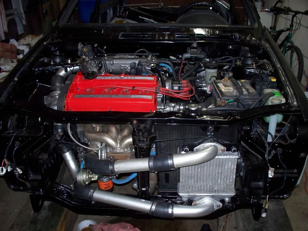

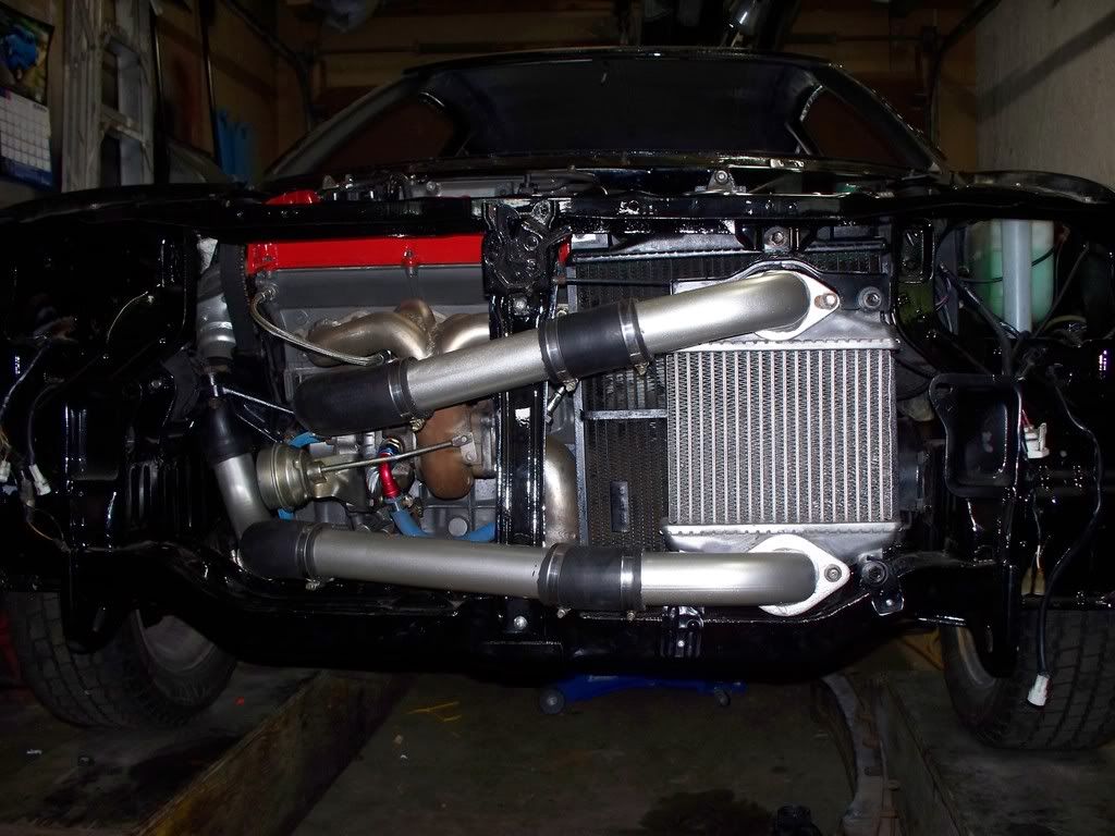

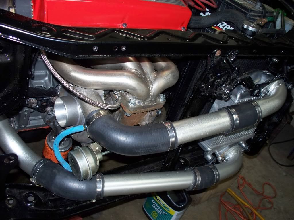

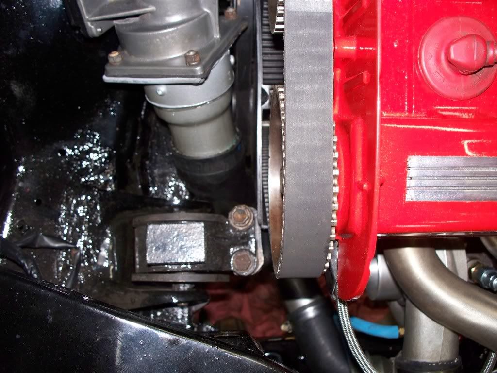

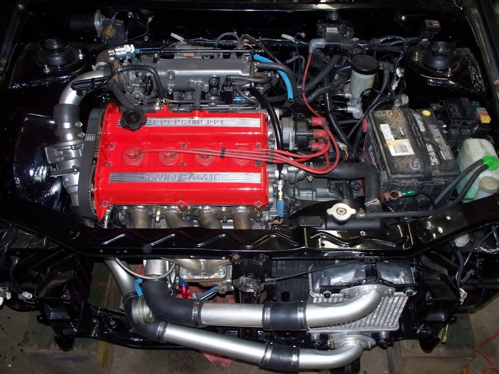

Bon Voici les photos comme prévu!
Sa passe très juste!
Adapteur de filtreur a l'huile d'estem 2001
Les collets du piping de l'admission d'air ne sont pas encore a point, il faut les couper de la bonne grosseur et mettre des bonne clip, on a mit quelque truc temporaire pour pouvoir partir la voiture mais le reste c'est pas mal final! je vous envoit d'autre pics plus tard dans le projet! a plus!

le mass aif flow serait pas mieux avant le turbo?

Pense tu qu'il ferais une meilleure lecture avant le turbo! Parce que pour l'instant j'ai quelque probleme avec le idle, dison que si je l'aide pas avec un peut de gaz et bien le char étouffe. Il faut que je me trouve un Air/fuel meter pour vérifier si je roule trop riche ou trop pauvre... bref ya le timing aussi qui faut que je vérifi. Le fait que j'ai changer mes cam aide peut etre pas le idle..tk on regarde sa! Si vous avez des conseils pour les premiers setting fait nous en part! merci! Pour la pression d'huile vous rouler a combien de psi a peut pres, Au début je me tenais a 2000 tours entre 50-60 quand le moteur comencais a etre chaud apres quelque minute 25-30 psi, et apres plus de 5 min a 4000 je n'avait que 30-35 psi...se qui est plutot bas!, je prend ma pression d'huile à la meme place que martin et fred prennent leur huile pour le turbo sauf qu'au lieu de le prendre en avant je le prend en arriere! bref je vous redonne des nouvelles

J'ai vue plusieurs setup, surtout en australie, qui avait le MAF apres le turbo, je sais pas si sa permet de monter un peu plus haut en boost.
Je sais pas quand ta un turbo si le débit d'air augmente ou si c'est juste la pression?

il passe la meme quantité d'air avant et apres le turbo.
en théorie apres le turbo ca devrait etre plus efficace parce que une restriction avant le turbo a beaucoup d'impact sur son rendement

Il faut faire attention aussi a une chose, si il vien avec le temps que tu mets ton maf avant le turbo, il ne faut pas le mettre trop proche. Car cela va cree une mauvaise turbulence au idle. Par example, tu ne sera pas capable de tenir la voiture en marche a un stop ou a une lumiere rouge.
Demande a Glassshadow, il a deja vecu l experience.

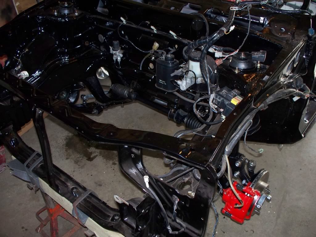

Merci 8)... On s'attaque a remonte l'intérieure et l'extérieur, pour l'instant, la voiture tourne trop rich, je redoute le timing ou peut-etre les injecteurs, quand il est froid, il tourne pas si mal mais sa l'empire l'orsque le chard se réchaufe, i tourne vraiment trop riche, mais bon... il reste quelque truc a vérifier. je vous envoi des pics l'orsque l'intérieure sera remonté! Il restera d'origine pour cette anné. a plus!!

Ouais bien sur tu peut passer prendre une biere hehe! En fds je travaille dessus alors tu peut passer faire un tours! ma te montré sa! Ta juste a me lacher un coup de tel! J'ai régler mon prob, stait un érreur de timing! la i roule tres bien! Martin toi aussi si tu veut passer faire un tour gêne toi pas! la on est dans le remontage hehe! jusque la sa se passe bien!

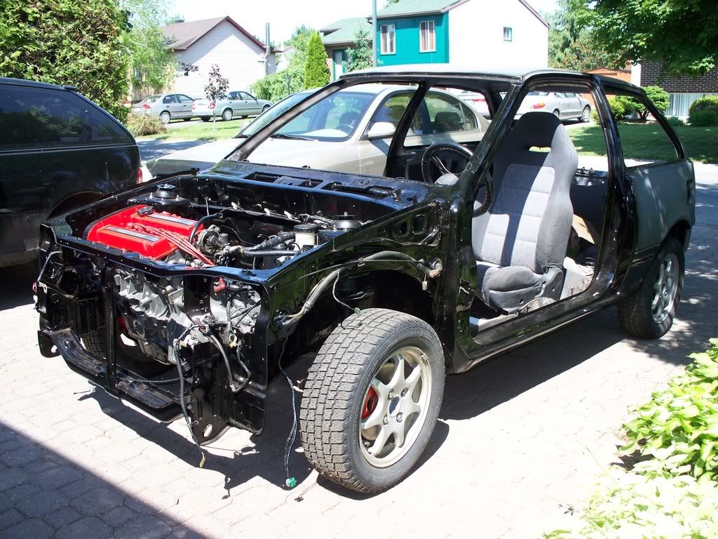

MessageLun 18 Mai 2009, 9:23 pm

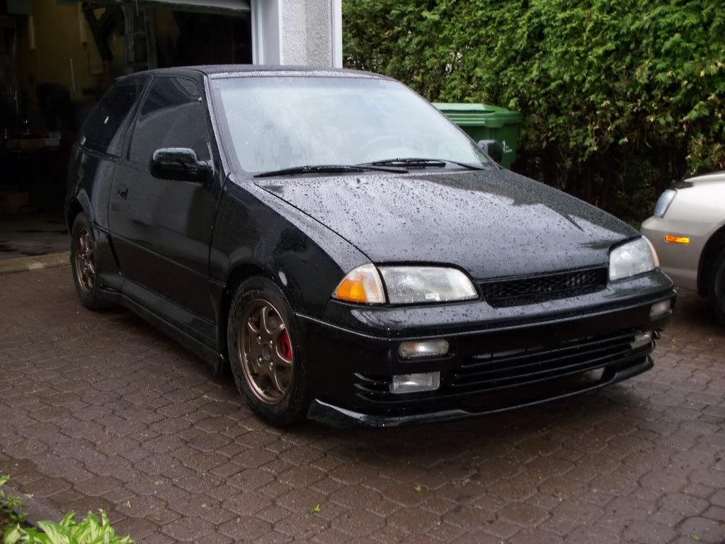

La voiture à vue le jour cette semaine! Voila quelque photo apres la pluie! Les lips latéral et arriere son une premiere, je crois :P. Je vais reprendre des photo une fois laver et au soleil! a plus
