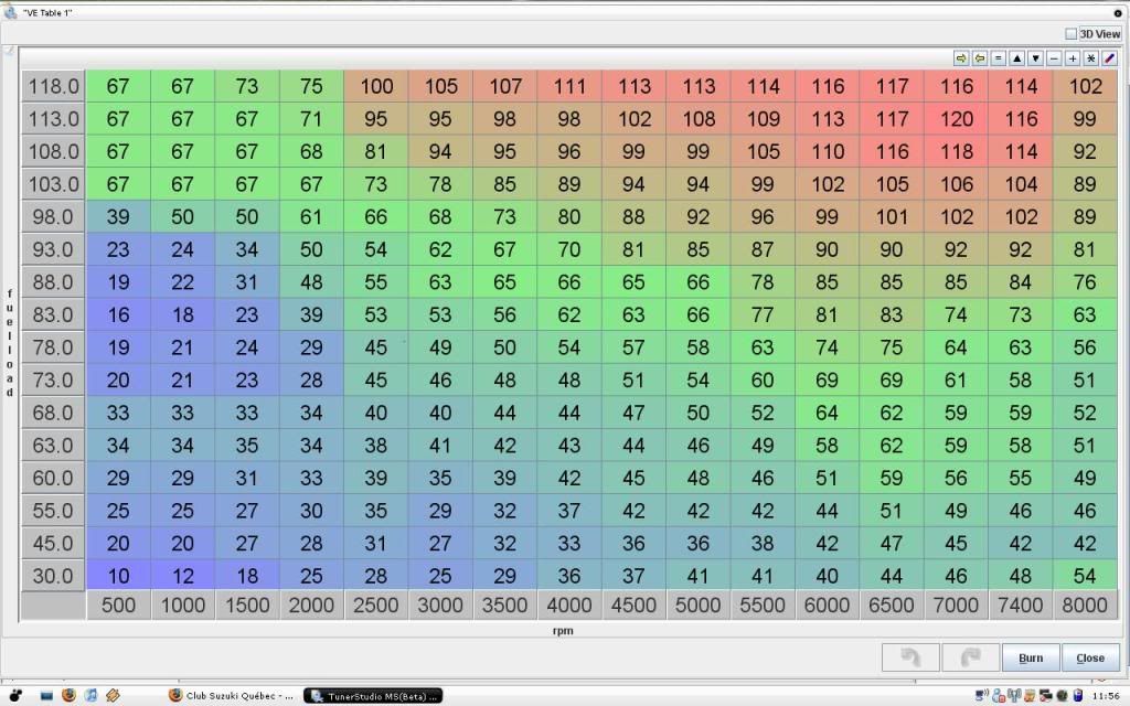

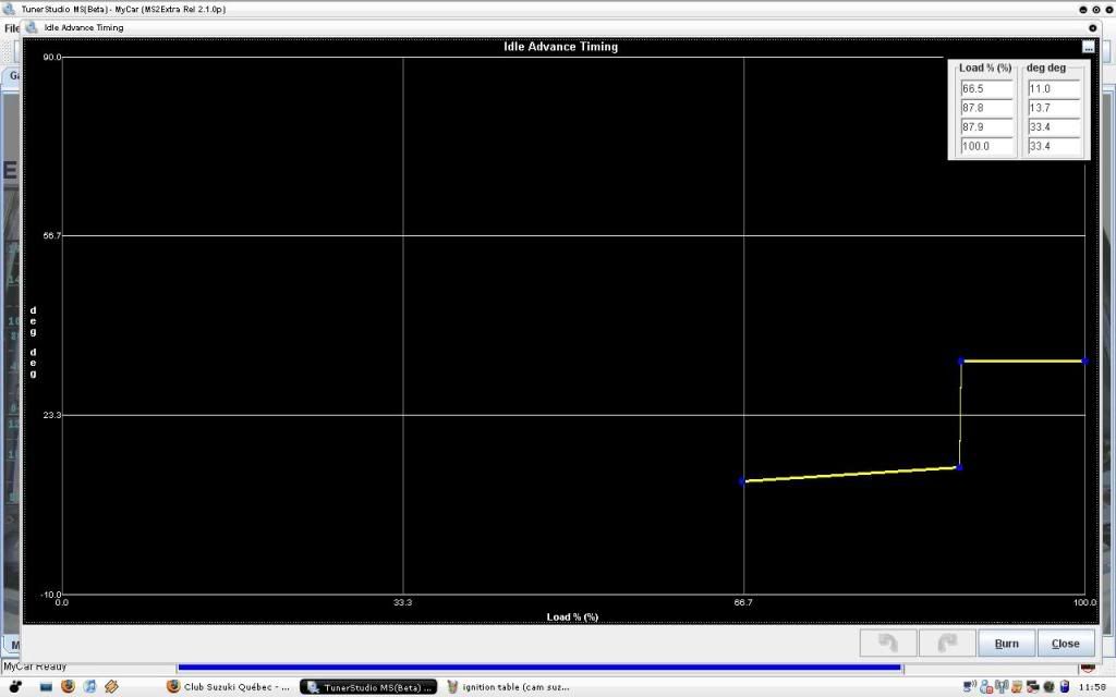

Merci Math.............avec le idle timing control sa va beaucoup mieu, sauf que j'ai encore de la misère avec l'alternateur, lorsque j'allume qqch, le char meurt.

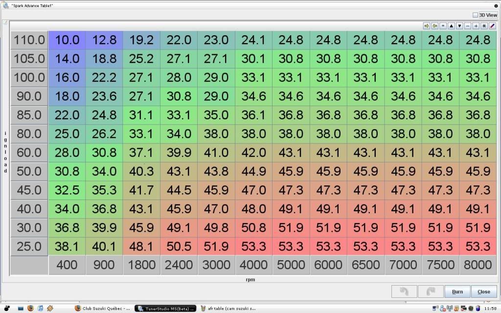

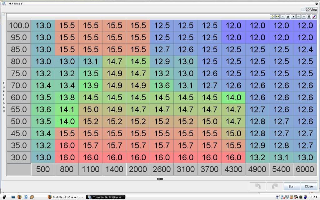

Voici mes nouvelles tables........pour l'instant le char roule trop riche un peut quand je pique mais j'aime mieu sa de meme, j'ai rapetisser les table au max pour avoir le moins de cases non utilisées possible.
J'ai remis la table d'ignition comme elle était, je l'ai limité en kpa et j'ai mélanger les donner de la table a madmax et la table a seriousgt
VE table en attendant un vrai tuning.

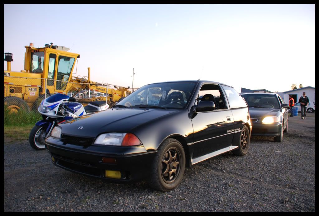

bonus....photo des drags

Yé nice ce petit noire la! 8)

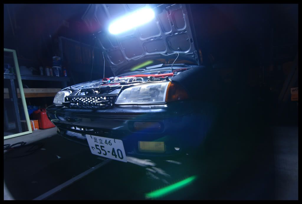

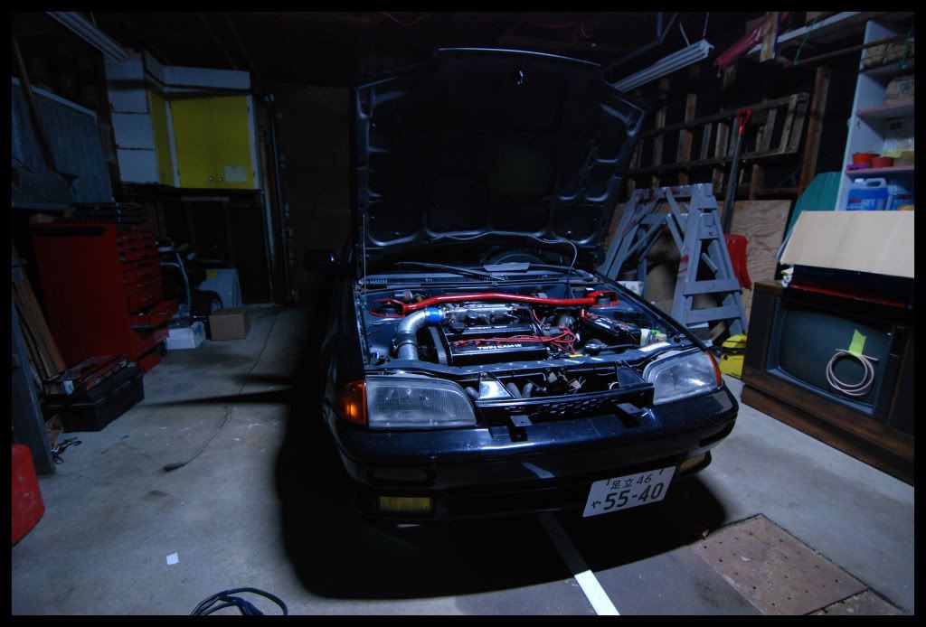

La tranny de cultus est en train de se faire souder, pas complètement, le gars ma dit que j'aurais un peut de jeu, pour que se soit humainement conduisable (pas besoin de préciser qu'il n'y a pas de power steering sur un swift), en espérant que j'ais le temps de la poser pour en fds, pour que Tonio arrete enfin de dire que le char a pas de réponse.

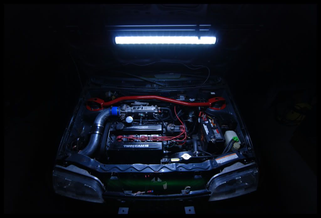

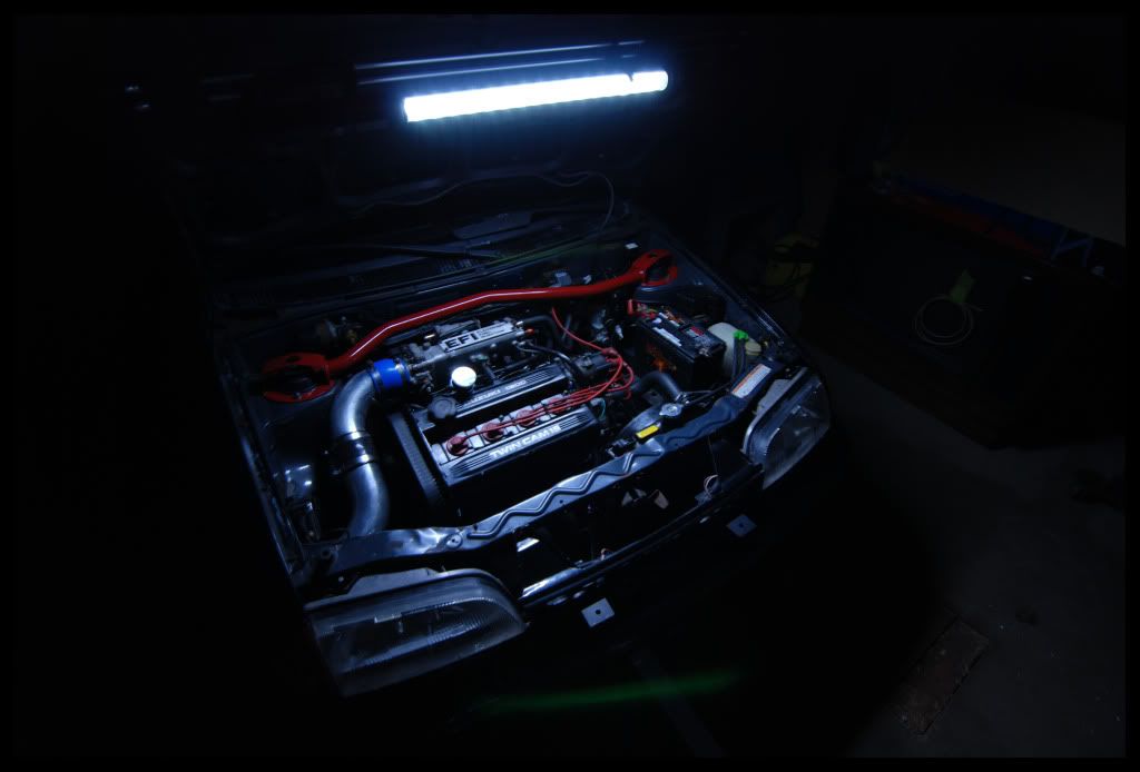

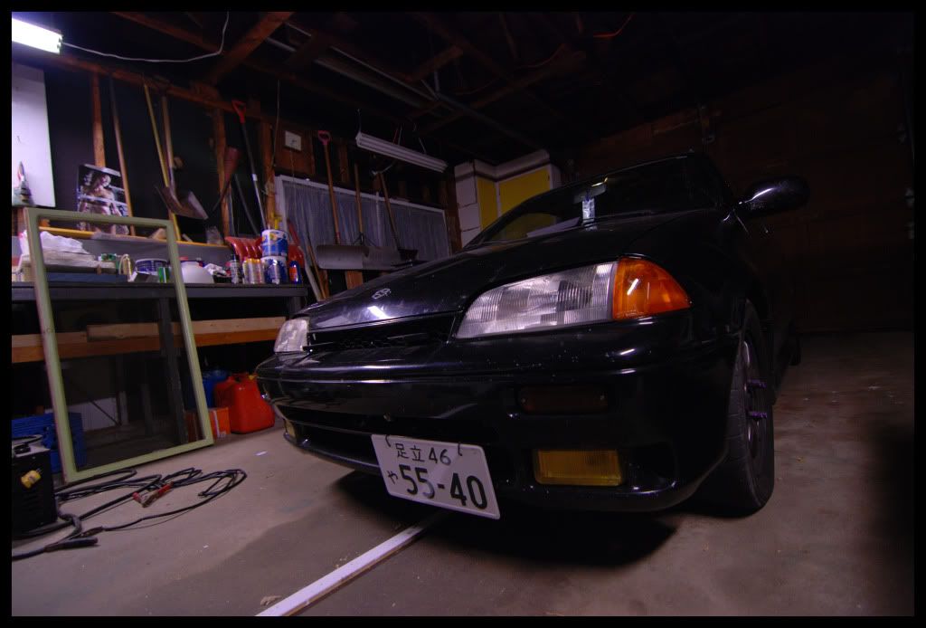

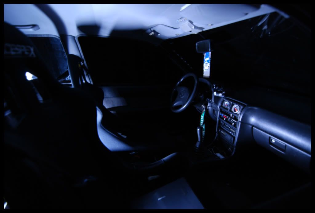

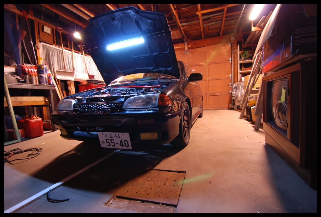

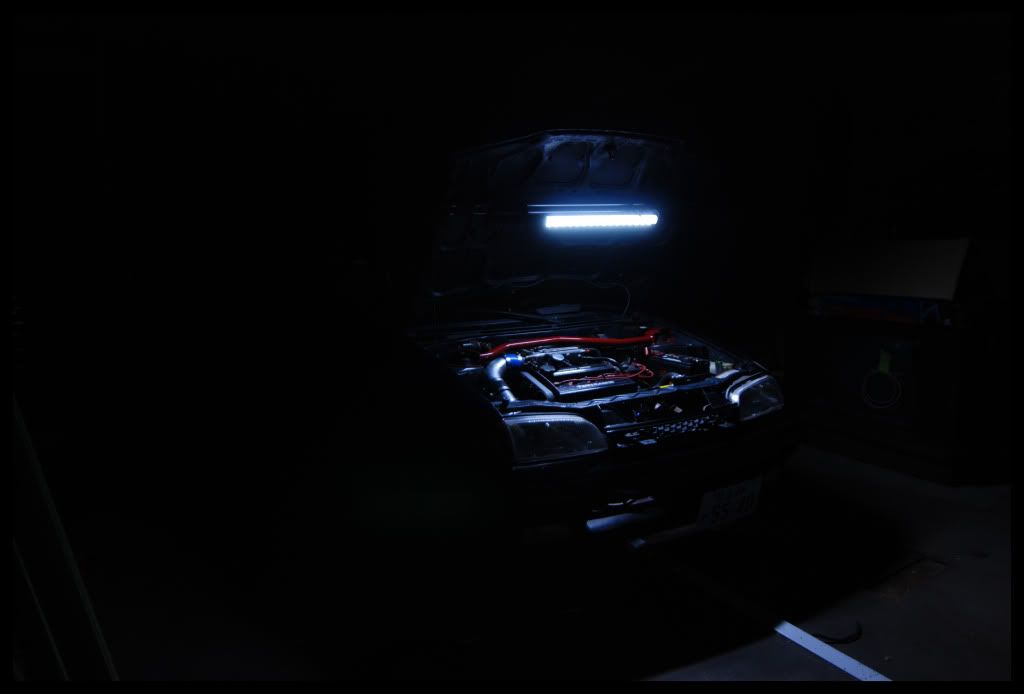

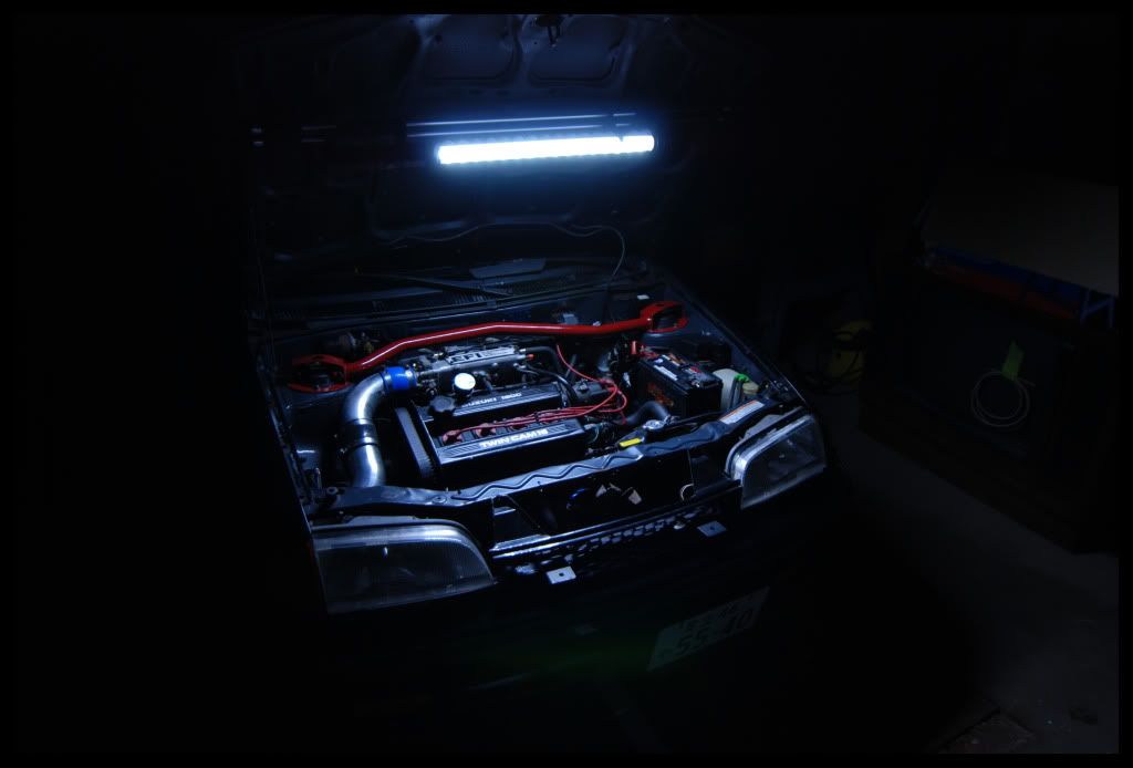

Je m'emmerdait se soir alors j'ai pris quelques photos
Ah oui......jme suis acheté une imitation de plaque du japon :mrgreen: ......c'est jolie
En fds j'aimerais bien aller faire un petit photo shoot dans les montagnes, avec les feuilles qui tombe......malade :roll: 8)

Vraiment cool les photo dans le garage avec les néon!! J'adore!! 8)
