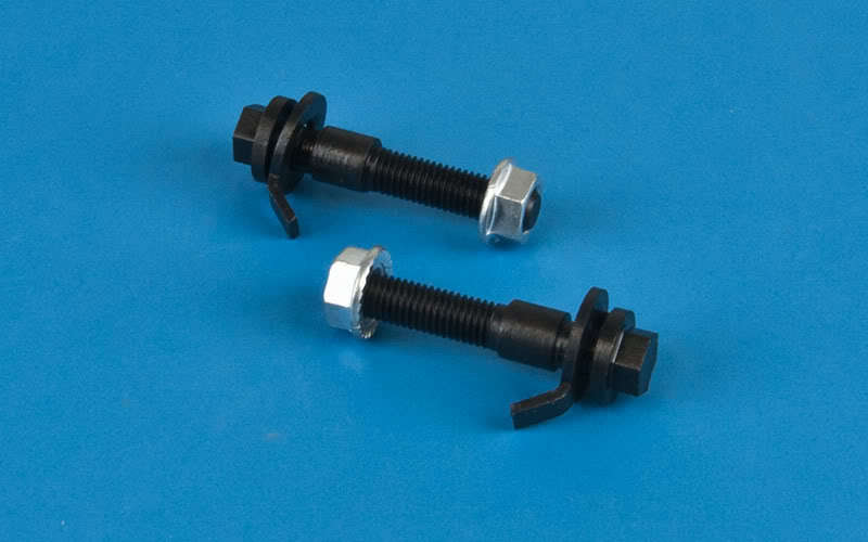

Jai passer de pneu a clou neuf a pneu dhiver moyen ca faisait la meme chose, on a ouvers les roue avant qui étais negatif pis ouvers le derriere aussi et ca va bcp mieux, jai vue que mes pneus avais bcp de camber negatif bon ya pas de bot pour ajuster ca jai vue bcp de monde sur les forum avoir du mal a garder leur pneu neuf apres peu de temps pcq yavais besoin d'un kit de carossage? C' est tu un kit de camber ? les vis qui peuvent ajuster le camber qui se vende un peu partout sur plein de site ? sinon cest de quoi quil parle? qqun en a entendu parler?

c'est comme je disais, je sais pas pourquoi la géométrie des roues ne reste jamais correcte sur une aerio, on dirait que juste le poids de la neige dans les ailes affecte le comportement de l'auto...
Si elle est rendue basse au point où le camber ne tombe plus dans les specs, alors oui ces bolts là vont aider à rétablir la géométrie.
