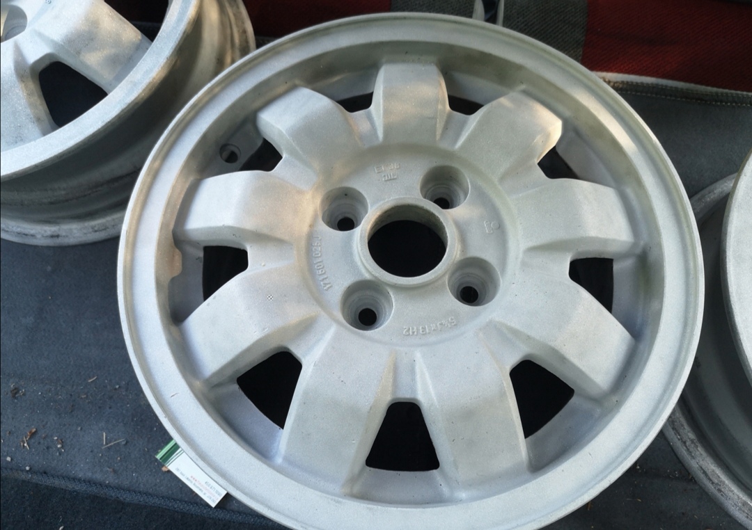

Re: Forsa 1988 Conversion vers 4x100
MessageMar 07 Juil 2020, 7:39 am
Les mags que j'ai sandblasté.
